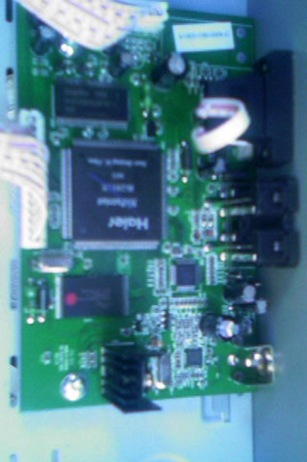

киитайский topfield 4000 f в нём только красный свет горит и не включается, питание проверил в другом ресивере все в норме фото вложено. Шнур ест 2-2 3-3 5-5. Ребята подскажите пож. можно-ли обчиним методом через СОМ и загрузчик прошит этот ресивер и как
если можно инструкции выложите пож.
Вот этот дамп подойдёт Uzsat-File_ASPEN_Hi2011e_29lv800_hi3102.zip который выложил Денис на этой странице http://www.uzsat.net/index.php?showtopic=657&st=10
Спасибо Ildar0781 за ссылку, но как и каким загрузчиком можно заливать этот дамп, загрузчиками который выложено на форуме пробовал конекта нет не получается. Если можно подробно опишите пож. процесс прошивки этого китайского ресивера. Буду очень признателен.
на 5 ногу проца надо подать 3,3v потом будет конект проверь кабель там 2-3 нога помоему на кабеле надо местами поменять

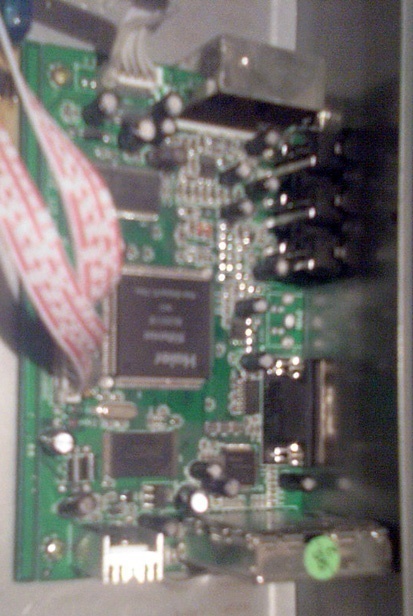

Torfield TF4000 включается вот только сигнал не видит, прошил софтами выложенные на форуме нет не какого эффекта, питание LNB в норме при переключение поляризации меняется от 13 до 18 вольт помогите, пожалуйста, найти родной дамп на этот ресивер.
Вот фото:
Вот фото:
надо проверить для начала кондёры в блоке питания затем входной блок у них часто здыхает,а также дорожки от вх блока до проца

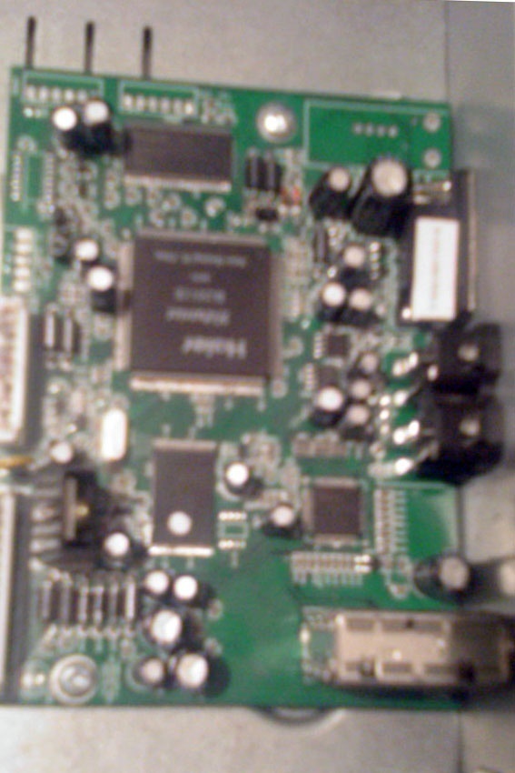

Torfield TF4000 работал всего неделю, теперь включается но сигнала не видит, заменил БП с рабочего ресивера все ровно, входной блок заменил так же, думаю дело в прошивке помогите пож .с родним дампом в заводской прошивке прописаны каналы с спутника
Ямала.
Вот данные о нем и фото:
Модель FTA+BISS 1
Версия SW: 3.1.119RU
Версия HW: V3.3-ME
