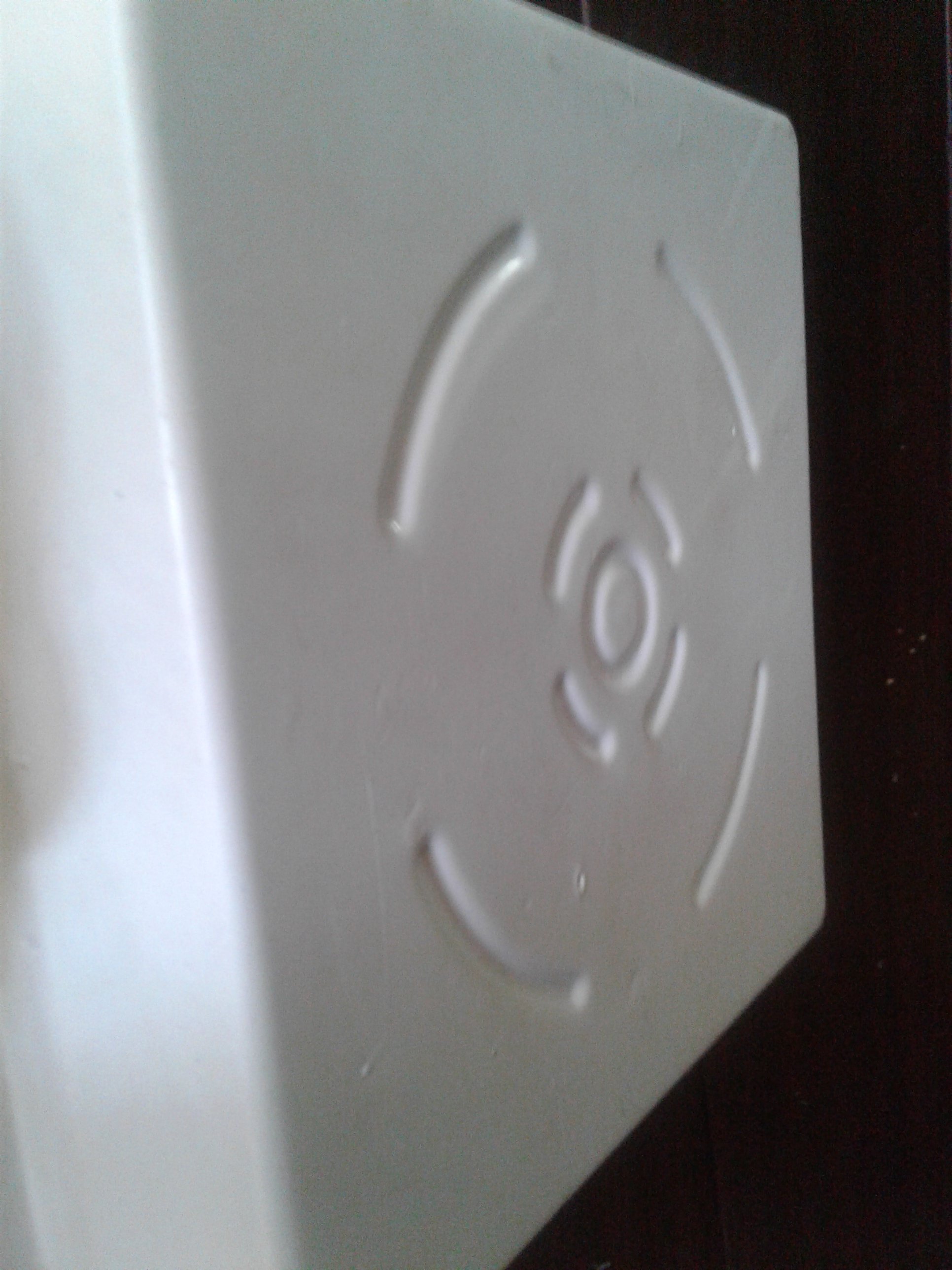

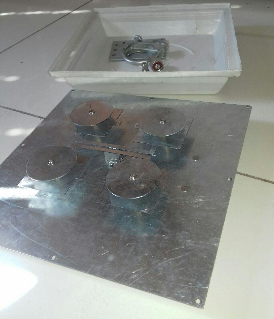

Гость Опубликовано 2 Мая 2018 Поделиться Опубликовано 2 Мая 2018 если в этом месте нет других активных вайфай ...и подальше от автодорог...то, с направленной панельной антенной вкл заместо штатной антеннки камеры или самого роута...иногда можно добиться кконнекта. Все это индивидуально. Чем меньше помех, тем расстояние можно увеличивать для стабильного коннекта. В любом случае нужно опытным путем перебирать. Иногда одна антенна ...иногда две антнны нужно вкл друг против друга . Если у вашеих девайсов антеннки не откручиваются, то, нужно будет открыть их . запаять нужный микрокабель...и вывести для дальнейшего подключения другой антнны. этим в последнее время занимаюсь. вот такую антенну нужно вам пробовать. Точная копия российской антенны ...в комплекте 10метров кабеля и пигтейлы. Показать 1 1 Цитата Ссылка на комментарий Поделиться на других сайтах Прочее

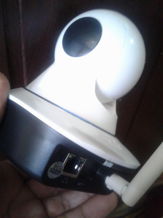

Гость Опубликовано 7 Мая 2018 Поделиться Опубликовано 7 Мая 2018 Batething , конечно делал...и не одну десятку таких. Щас готовлю 10комп для такой камеры наблюдения из Сирдарьи. Этому земляку пришлись по душе мои поделки. Реальные параметры превзошли наши ожидания. Ни в коем случае не хвастаюсь. Но и самобичеванием не хочу заняться. Я пытаюсь найти нишу в этой ипостази и закрепиться. Ведь ничего плохо нет...не так ли?! На 1м фото видно как убиратся штатная антенна вайфай камеры, и вкл другая кабель сборка, или пигтейл, для дальнейшего подкл другой наружной антенны, которая отвечала бы потребностям. а на 2м фото у роутера отпаяна родная антенна и запаян пигтейл ...которому кабель..а далее корейская направл антенна 15дб. на 3м фото другая антенна вкл к вайфай камере.... вот такие вот делишки...если мне повезет..то куплю место в узсате для обшироной рекламы. маркетинг тоже дело. Кстати, эти антенны можно использовать и для усиления gsm, 3g, 4g блин..как скрыть изоб...не научился я Показать 2 1 Цитата Ссылка на комментарий Поделиться на других сайтах Прочее

Гость Опубликовано 18 Мая 2018 Поделиться Опубликовано 18 Мая 2018 2 майдаги постни курсангиз худди шу антеннани курасиз...факат ичи курсатилган. Сизга нимага керак антенна ? Цитата Ссылка на комментарий Поделиться на других сайтах Прочее
