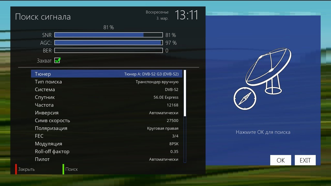

@infinite.uz тогда такой вопрос. На исправном конвертере все эти частоты должны ловиться? Я имею ввиду бывает ли так, что при первоначальной настройке сигнал принимается с части трансов, а остальные по нулям?
@Reader Должны без проблем. В Ташкенте тем более 56 гр получше чем у нас в Джизаке.  С заводской циркуляркой, если она в порядке, не должно возникать проблем. Транспондеры выходят как по маслу. Даже слабая частота 12322.
Может антенна сдвинулась таки и какой процент качества на остальных транспондерах?
Сейчас проверил на своём 90см офсете. На всех частотах 97-98% по шкале опенбокс sx6.

Может в этом причина? Каналы-то в этом случае прописываются с Н поляризацией, а Вы не стерли их.
@Petrovichpervii Вот же зоркий глаз у вас. :good: Действительно,не зря говорят.Одна голова хорошо ,а две лучше.:hi:
@Petrovichpervii это я проверил. Остальные трансы ведь ловятся.
Извиняюсь, я не очень точно сказал. 12322 ловится. Хотя вроде это не самый сильный транс.
screenshot_20190303131128.thumb.jpg.8d5526c574040b312eb47e4553e53d1a.jpgscreenshot_20190303131221.thumb.jpg.8d3e2ae0b5b26ab1f6f8f5a916715b64.jpgscreenshot_20190303131239.thumb.jpg.b8a6ee832dbc31515555a13c3345c862.jpgscreenshot_20190303131256.thumb.jpg.dd32d62acba4311239259d2bf17e4af1.jpgscreenshot_20190303131312.thumb.jpg.1ff5cf34b85f89c7eb7b492fdd70c3e1.jpgscreenshot_20190303131332.thumb.jpg.cde97fe859419f26c269b5af734a1eeb.jpgscreenshot_20190303131345.thumb.jpg.dc11baf8c407c0d98dc19385477288f4.jpgscreenshot_20190303131353.thumb.jpg.a4db2c70d28066a491cec43c6a6aec35.jpgscreenshot_20190303131400.thumb.jpg.d7b2a12c4e43ff0aeeea2797d8cbee52.jpg
В общем суть в том, что на старом конвертере я все трансы принимал. Но теперь я не уверен, двигал я антенну или нет. Хотя ведь все остальные трансы ловятся. Уровень интересующих трансов показал.
@Reader Значит старые каналы с противоположной поляризацией удалены? Тогда странно, конечно. На рабочем конвертере показывать должно.
Ещё заметил что показывает транспондер 12092 ,хотя он на широком луче .Который в Узбекистане проблемно поймать. Что то тут не так.:dry: Может с гетеродином ошибка какая? Или действительно конвертер проситься на замену.
Т.е. все "убили" и по новой прописали? Ну тогда два варианта: сбили антенну при замене конвертора и неисправен конвертор (резкий завал АЧХ на частотах выше 124000).Больше причин не вижу.
9 минут назад, infinite.uz сказал:
А ведь точно!! По ПЧ 12092-10600=1492+10750=12242 Это почти 12245!!! Смотрите гетеродины!
Я в шоке. Достал другой ресивер. Xcruiser 385HD Avant, перешитый в Openbox SX4. Сигнал на всех трансах есть. Буду мучить текущий ресивер. Отпишусь позже.
Можно и по другому посмотреть, какие каналы прописались на частоте 12092
