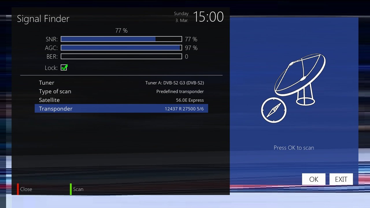

Всем спасибо за участие. Прошил ресивер онлайн и выполнил настройки с нуля. Теперь все нормально.
screenshot_20190303150045.thumb.jpg.e668a925fe69c51186b132628eacc5a1.jpgscreenshot_20190303150054.thumb.jpg.fb2a29a955e950d061557ae4dce8d4b0.jpgscreenshot_20190303150102.thumb.jpg.eb6891b6dbc3eaf4cc4ee3a1ac3f0414.jpgscreenshot_20190303150112.thumb.jpg.f62b69118fcfbdbae49a54856ed1d4fb.jpgscreenshot_20190303150121.thumb.jpg.03ed32cec293d1038f1aad9fee2a441f.jpgscreenshot_20190303150129.thumb.jpg.14b15d541914bef5b5cd12ac6fe1f23b.jpgscreenshot_20190303150138.thumb.jpg.9c1cd0f7df6b4582937f52623d45733b.jpgscreenshot_20190303150147.thumb.jpg.93d86a62917e0ed4264e9d982fce487b.jpgscreenshot_20190303150154.thumb.jpg.780e1fff0ed8140f4dcccaa116a45a86.jpgscreenshot_20190303150203.thumb.jpg.52d664d91213b7c3d43a0d1d78c45602.jpgscreenshot_20190303150211.thumb.jpg.0461400ab0259b793e28203d56cf724a.jpg
