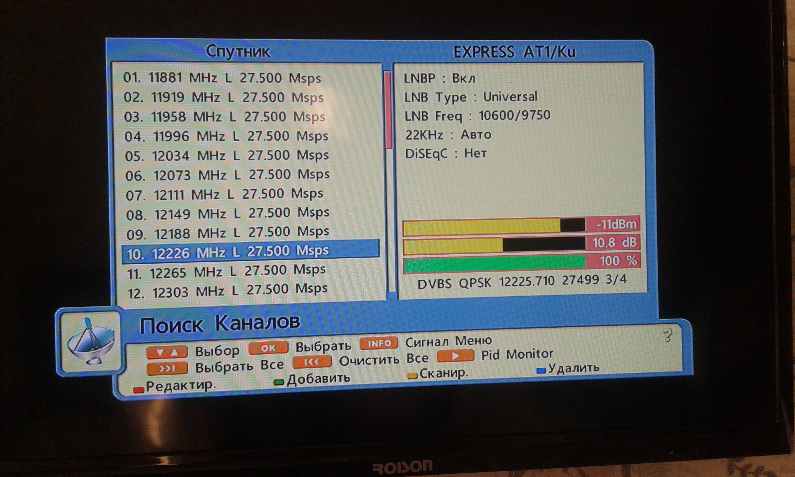

sharps Опубликовано 10 Декабря 2019 Поделиться Опубликовано 10 Декабря 2019 подскажите пожалуйста, я недавно установил нтв+56гр.,но 3частоты ,12054r27500, 12207r27500 и 12284r27500 нет сигнала. все остальные частоты сигнал очень мощный. в чем может быть проблема? Цитата Ссылка на комментарий Поделиться на других сайтах Прочее

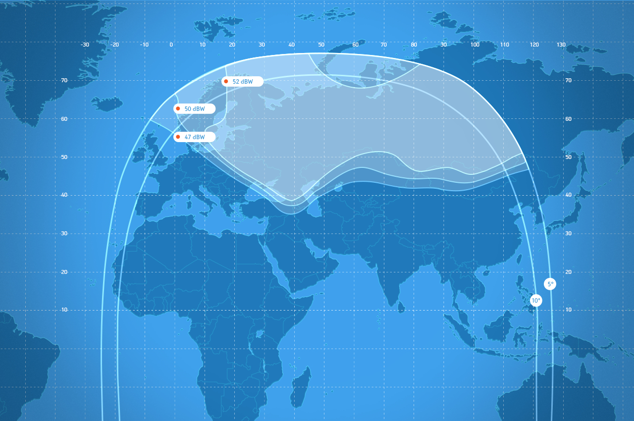

Strickland Опубликовано 10 Декабря 2019 Поделиться Опубликовано 10 Декабря 2019 @sharps широкий луч у нас не ловится ! Цитата Ссылка на комментарий Поделиться на других сайтах Прочее
Strickland Опубликовано 10 Декабря 2019 Поделиться Опубликовано 10 Декабря 2019 Цитата Ссылка на комментарий Поделиться на других сайтах Прочее
sharps Опубликовано 10 Декабря 2019 Поделиться Опубликовано 10 Декабря 2019 спасибо. а то наши так называемые"мастера" никак не могли обяснить мне все это. Цитата Ссылка на комментарий Поделиться на других сайтах Прочее
