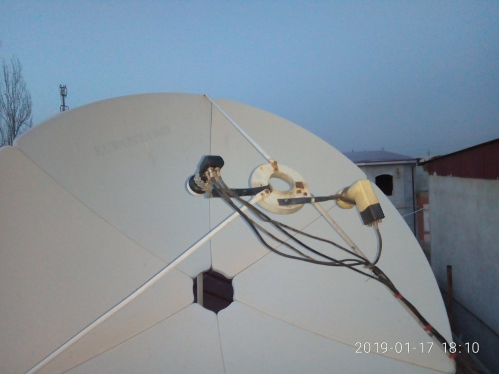

infinite.uz Опубликовано 17 Января 2019 Поделиться Опубликовано 17 Января 2019 3 часа назад, megahit сказал: вытащил сигнал от 56 частот 12476 94% а вот 12054 не выходит 12226 80% антенна 180, что же не так? То что 12054 с другого луча ,в отличие от остальных транспондеров, вас видимо не смущает? Тогда почитайте тут о подобных попытках. http://www.uzsat.net/topic/15931-express-at1-56°east-продолжение/?do=findComment&comment=352034 Принять широкий луч у нас крайне сложно. Только для северных районов ситуация лишь немного лучше. 1 Цитата Ссылка на комментарий Поделиться на других сайтах Прочее

infinite.uz Опубликовано 17 Января 2019 Поделиться Опубликовано 17 Января 2019 @megahit Циркулярка заводского типа или самоделка была ? Чем мерили качество? И насколько далеко был мультифид от центра 180см антенны? Потому что сигнал даже на 90см антенне с основных принимаемых у нас транспондеров достаточно сильный. Чего не скажешь про трансы широкого луча. Даже поставив конвертер в фокус вы скорее всего не вытащили бы частоту 12054 или она была бы на грани. В вашем городе не спрашивали о приеме широкого луча 56гр на 180 см прямофокус ? 1 Цитата Ссылка на комментарий Поделиться на других сайтах Прочее
megahit Опубликовано 17 Января 2019 Поделиться Опубликовано 17 Января 2019 @infinite.uz Скрытый текст циркуляра заводская, изначально с 820 на 12226 и начел цеплять с помощью fortis, показатели выше Цитата Ссылка на комментарий Поделиться на других сайтах Прочее
infinite.uz Опубликовано 17 Января 2019 Поделиться Опубликовано 17 Января 2019 @megahit Для такого расположения в мульте можно сказать неплохой результат. Больше могло было выйти только в центре и с облучателем под прямофокусные антенны. 1 Цитата Ссылка на комментарий Поделиться на других сайтах Прочее
megahit Опубликовано 17 Января 2019 Поделиться Опубликовано 17 Января 2019 @infinite.uz по ходу не светит до меня , все равно санкию)) Скрытый текст Цитата Ссылка на комментарий Поделиться на других сайтах Прочее
infinite.uz Опубликовано 17 Января 2019 Поделиться Опубликовано 17 Января 2019 @megahit Светит то светит.Только мизерно слабо. Иначе бы на крупногабаритных антеннах частота 12054 совсем не трепыхалась бы. Цитата Ссылка на комментарий Поделиться на других сайтах Прочее
