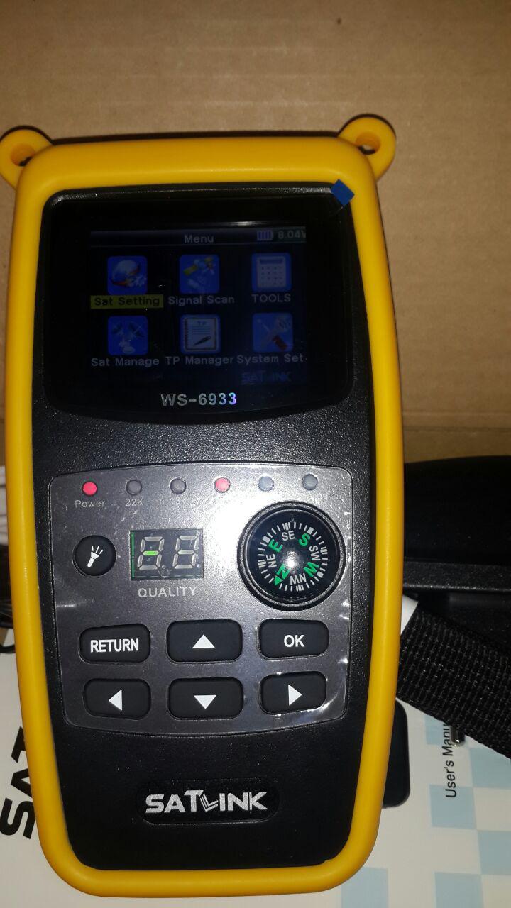

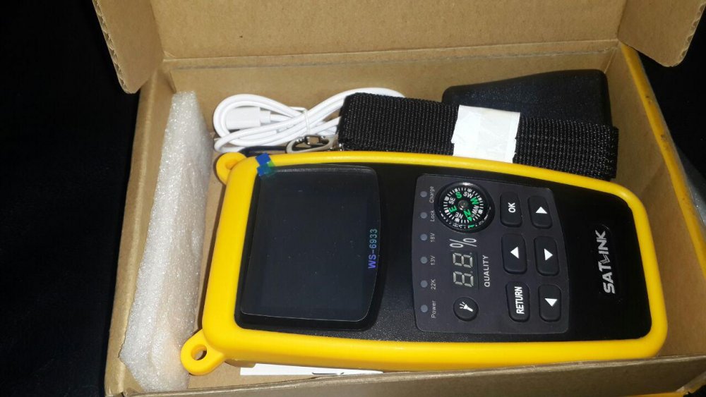

AndrewQ2 Опубликовано 11 Января 2018 Поделиться Опубликовано 11 Января 2018 @gydzon @palzadaruslan я работаю с WS-6933 уже второй год. Раз в год прибор меняю, мне кажется это выгоднее... По прибору могу пояснить, что шкала на 20% менее чувствительная чем у Openbox 800. Минимальное качество появляется на 29% следующий шаг 31 потом 37 потом 41%, далее 47% ну а дальше всё круто) 1 Цитата Ссылка на комментарий Поделиться на других сайтах Прочее
Гость Опубликовано 11 Января 2018 Поделиться Опубликовано 11 Января 2018 Нескоких антеннщиков знаю, были рады избаввлению от него - WS-6933. Радостно говорили "сплавил я его". А кто купил тоже радовался, что тоже его комуто вручил..смешно. 1 Цитата Ссылка на комментарий Поделиться на других сайтах Прочее
infinite.uz Опубликовано 11 Января 2018 Поделиться Опубликовано 11 Января 2018 Спасибо за отзыв. Нет нечего лучше характеристики от владельца прибора. Шкала конечно дерганная на WS-6933 .Даже больше чем думал. На видео уж больно быстро всё летало. Тоже пользовался одним прибором SF-500. При настройке попугаи прыгают с ветки на ветку. Сначала 20 потом 25 ,с 30 сразу на 35% качества. Вроде крутишь антенну,головку ,а сигнал ни куя не меняется.. В этом интервале у того же опенбокса 820 помещалось 7-8 % , причём каждый отдельный процент отображался и давал точно закрепить антенну или конвертер в мульте. Поэтому при возможности опеном и настраивал. Сейчас сатхеро 100 с внешней батареей вполне устраивает. Точность наводки на спутник получается удовлетворительная.Потери при окончании установки по сравнению с опенбокс 820 не превышают 2-3 % качества,что очень неплохо. Хотя если спутник мощный, настроить безболезненно можно абсолютно любым прибором. Мастер профи так же может установить достаточно точно ,хоть и не максимально, на криво-показывающих сатфиндерах. Только при условии что на спутнике есть набор транспондеров с разной силой. 1 Цитата Ссылка на комментарий Поделиться на других сайтах Прочее
