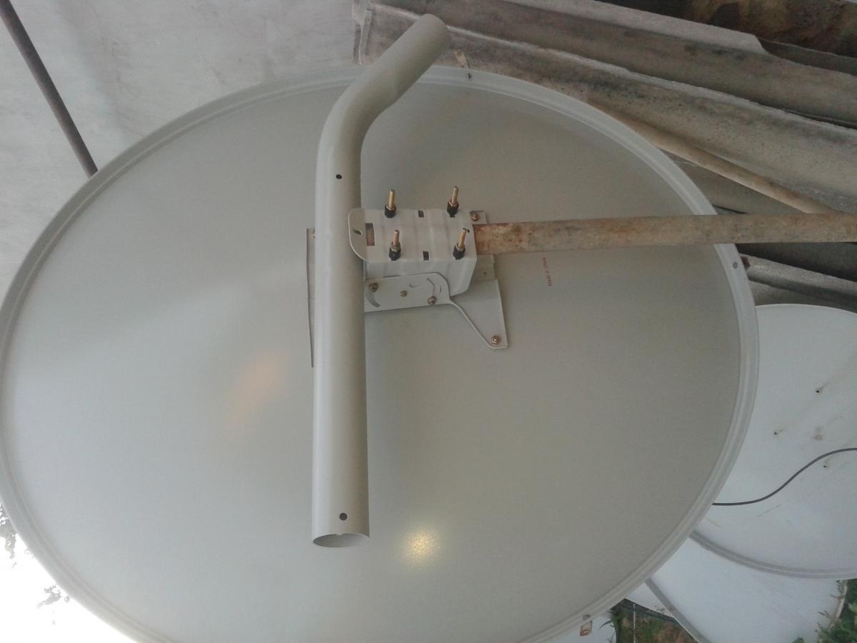

Гость Опубликовано 3 Июня 2016 Поделиться Опубликовано 3 Июня 2016 В общем пока сами не опробуете не узнаете. Личный опыт ничто не заменит. Ну да. Полдня поистратил тестируя сей "офсет в одну сторону 120см, в другую 135см". особенно труба меня очень позабавила. толстая такая, как будто противотанковая установка Джавелин. Сигнал никак не получил лучше чем у метровых. Вот я и подумал - может ктото сталкивался -че же велосипед изобретать Цитата Ссылка на комментарий Поделиться на других сайтах Прочее
