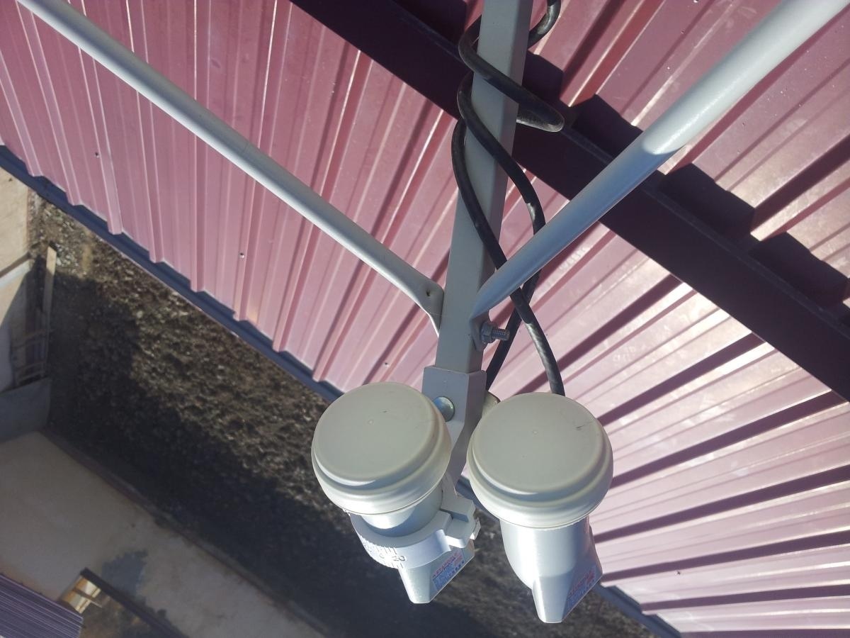

Bunyodkor03 Опубликовано 17 Сентября 2016 Поделиться Опубликовано 17 Сентября 2016 17.09.2016 в 13:43, alligator1985 сказал: u100bobo joylagan oxirgi rasmda golovkani teshib boltga tortganmi tuwunmadim, buni qanday tewib ornatgan? Mana yaqinroqdan olgan foto 90ku sentirda multda 85e Цитата Ссылка на комментарий Поделиться на других сайтах Прочее
Гость Опубликовано 17 Сентября 2016 Поделиться Опубликовано 17 Сентября 2016 Вообще по возможности надо стараться ставить на хомут. Во первых не портится корпус конвертера , во вторых смотрится покрасивее. Я сам тногда ставлю так . но только в некоторых случаях когда уже корпус просверлен до меня и если нет возможности поставить конвертер именно так. На счет разворота конвертера по оси тоже могу сказать что некоторые мастера специально стараются поставить так из за напряжения что подается на сам конвертер. Это было особенно заметно именно на конвертерах фирмы Стронг коротких . Вертикаль была слабее чем горизонталь. Сейчас такое стало встречаться очень редко но установщики по старой привычке все равно ставят так конвертер выигрывая при этом парочку процентов. 1 Цитата Ссылка на комментарий Поделиться на других сайтах Прочее
