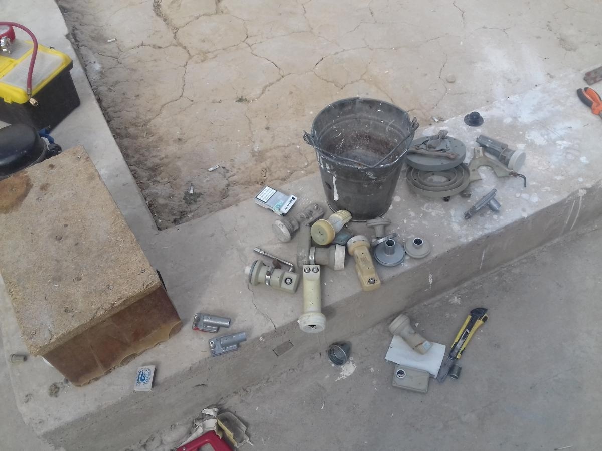

Гость Опубликовано 29 Ноября 2016 Поделиться Опубликовано 29 Ноября 2016 ага.., опыта у меня "больше"...но только по раскурочиванию конвертеров. Во, полведра. Не видны еще два ведра. Жалко не попали в кадр отрезанные френеля фуджи - они у гиганта240см находились, когда их старался совместить с нынешними лазерами, старголдами, стронгами. днями напролет можно экспериментовать с тарелками. Однажды сосед косо смотрит и говорит, что я больной чтоль антеннами...на что я ему припомнил, что он больной голубями. У всех свои тараканы. Очередной клиент замаячил на Бадр. 2 Цитата Ссылка на комментарий Поделиться на других сайтах Прочее

infinite.uz Опубликовано 30 Ноября 2016 Автор Поделиться Опубликовано 30 Ноября 2016 chilaНечего себе вы их нашинковали. Ещё говорите опыта нет. Кстати длину волновода подбирать пробовали после отрезания? Или как есть стыковали. Цитата Ссылка на комментарий Поделиться на других сайтах Прочее

Гость Опубликовано 30 Ноября 2016 Поделиться Опубликовано 30 Ноября 2016 @infinite.uz, таких головок о сколько пылятся. Когда новые покупал - даже не помню. Да и с антеннами както уже который месяц продолжается полный штиль. Мало кто чтото просит, по крайней мере как год назад ажиотажа нет. В итоге эти лнб как болванки валяются - их много десятков. Не жаль их пускать под нож. Тем более дело благое - лаборатория. ну а так, естессно, все по линеечке, расстояние от приемного штыря ( как тама по научному )) внутри лнб до среза-входа волновода должно быть кратной четверть волны частоты -но , к сожалению не заметил улучшения. Может не совсем я был прилежен и внимателен в своих стараниях Цитата Ссылка на комментарий Поделиться на других сайтах Прочее
