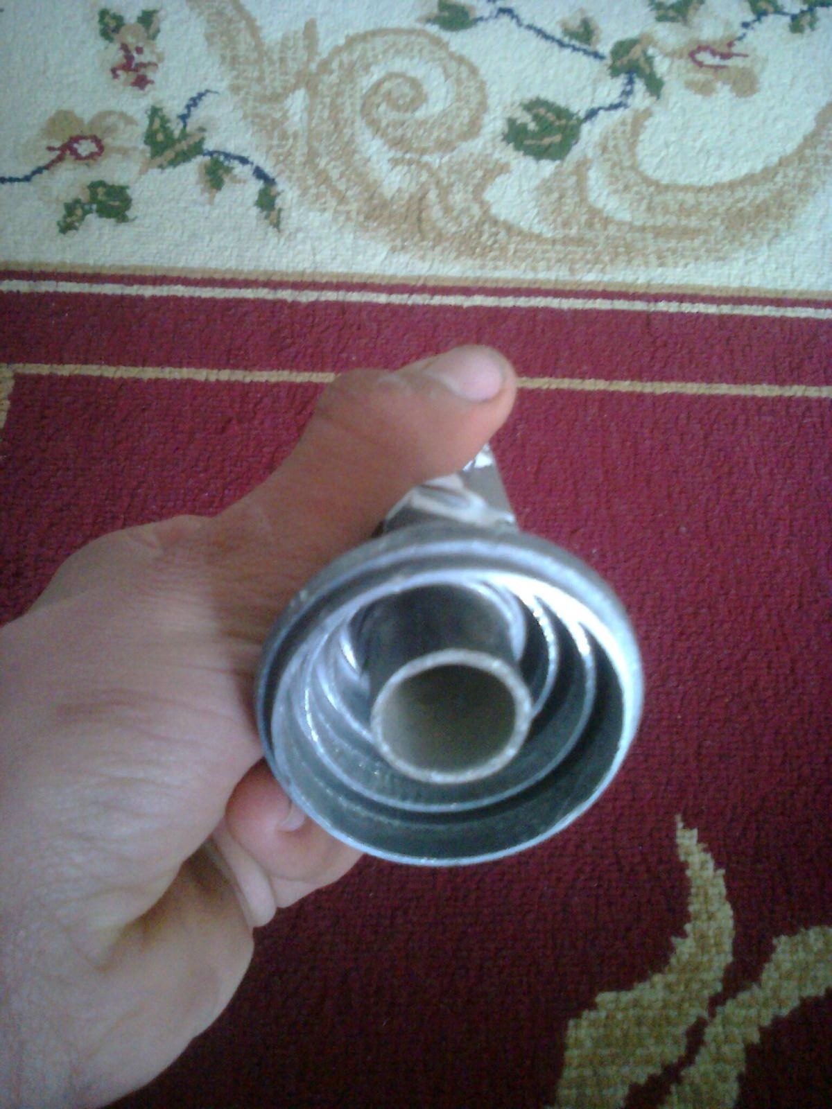

Здравствуйте уважаемые форумчане кто-нибудь пробовал на циркулярный конвертером другие градусы,я сегодня пробовал настраивать 85гр сигнал пошло все нормально только одно чистоте остальных нет сигнал кто-нибудь проверял дайте совет можно ли все ловит заранее спасибо
Частоту LNВ поменяйте С 9750/10600, НА 9750/10750. И откройте колпачёк конвертора и вытащите пластину если она тексталитовая. Бывают литые... И ломать их не советую т.к сигнал возможно будет слабым,или не появится вообще.
@nurik87, У меня было все наоборот: я пробовал настроиться на 56 градус головкой без деполяризационной пластины. Сигнал был на уровне 25 %, но звуковую дорожку с открытых каналов я поймал. Картинка не воспроизводилась поскольку у меня DVB-S ресивер.
В универсальном конверторе [ обычном] два  гетеродина  9750 мегагерц и 10600  В круговой- циркулярной головке один  10750  поэтому можно поймать только верхнюю часть диапазона. Лучше не портите головку и купите универсальную она дешевле
Уважаемые Артём я пластик убрал из головки ну все нормально оказывается я не LNB поменял сигнал нормально даже отлично
