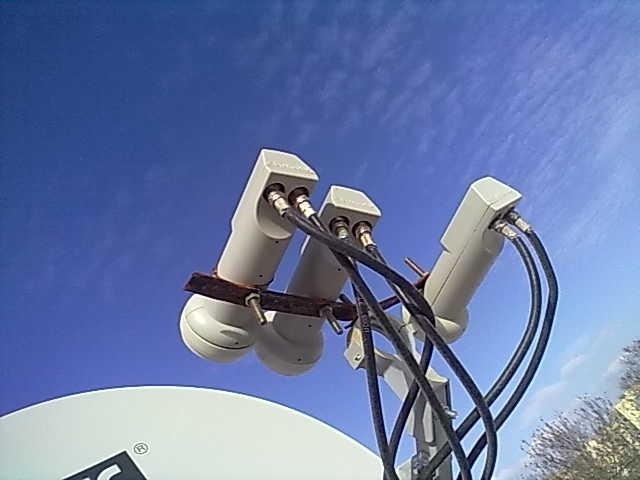

Bunyodkor03 Опубликовано 16 Июня 2015 Поделиться Опубликовано 16 Июня 2015 Salom yigitlar men xam oz mexnatimni korizlar mana bunday qolbola multifit onsonroqmasmi signal xam normal xolatda 90e.85.75ku 1 Цитата Ссылка на комментарий Поделиться на других сайтах Прочее

Bunyodkor03 Опубликовано 16 Июня 2015 Поделиться Опубликовано 16 Июня 2015 Rebyata vot esheyo 180sm fokse 80c aut.90c.85ku 75ku. 53ku Цитата Ссылка на комментарий Поделиться на других сайтах Прочее
