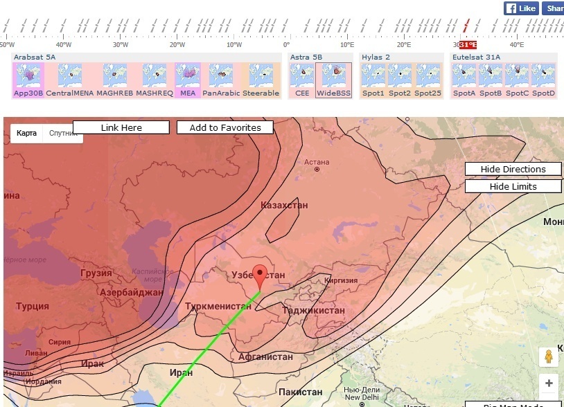

31.5e da uzb da signal bormi
Судя по карте зоны покрытия, луч Wide должен приниматься
