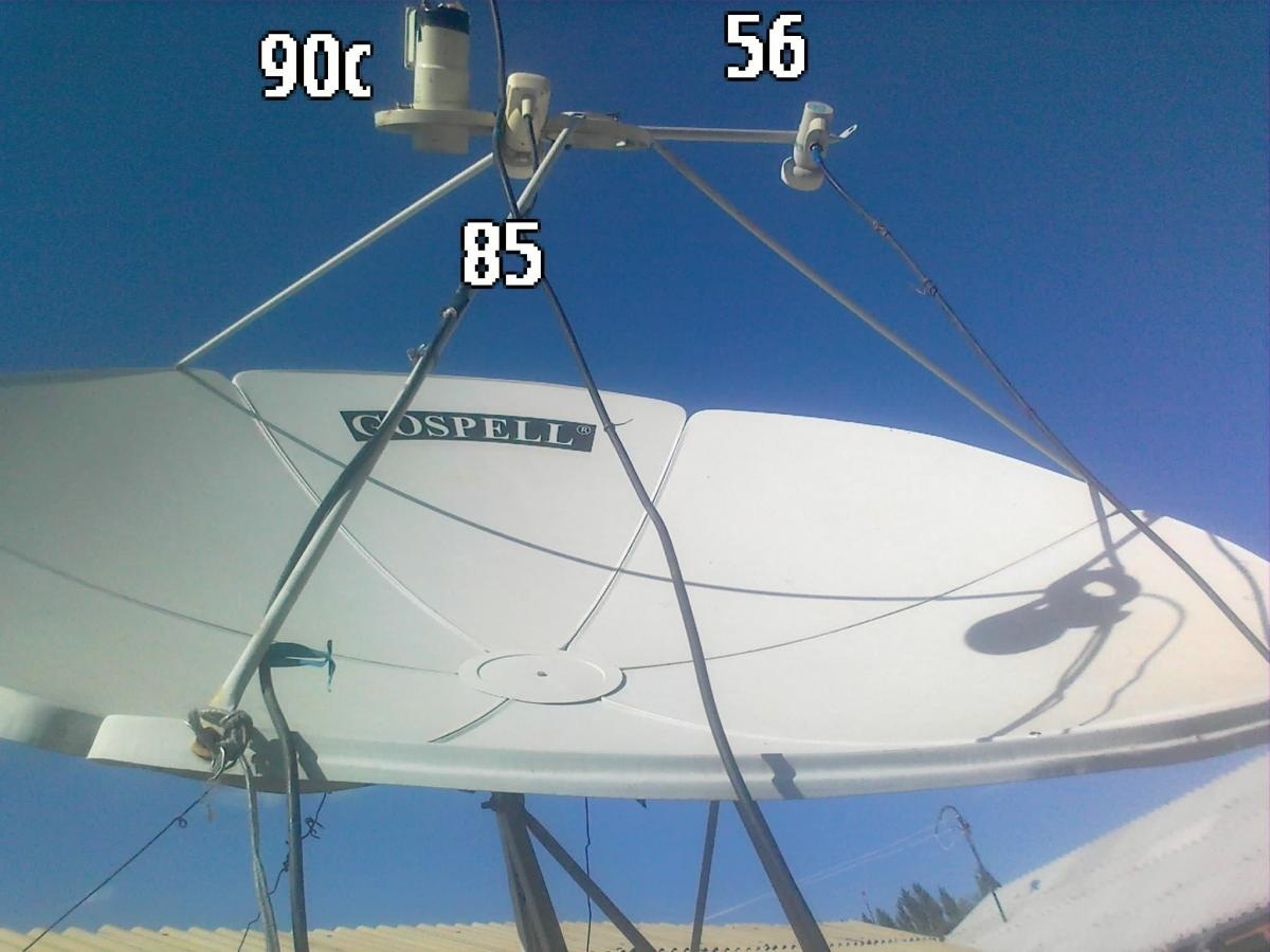

если 180см антенна мулть поставите 90с . Патом 80 фокус будет. Вот фото.

привет всем. антенна 165см офсет реально ли поставить 56,42,46,75,85? кстати еще этой антенны нет держателя по формуле можно фокусные расстояние определить или методом бубна?
@Zuzu А что предлагаете в фокус поставить?  имхо - разбег по спутникам большой, даже для такого тазика. Можно настроить как бы на 80, и поставить 75+85+90 или 56+53/52+46+42.
Zuzu, на 165 см офсет с 56 в фокусе и соответственно по 2 головке с каждой стороны поставить реально, при этом сомнения вызывает лишь качество сигнала слабых транспондеров с 75 градуса ( особенно 11473), с 85 градуса должно быть хорошее качество основных трансов с горизонтальной поляризацией. Что касается 46 и 42, на собственном опыте могу сказать, что даже на 90 см офсете с 56ф 42 и 46 ловятся хорошо. Если решите ставить по этой схеме, то советую также между 46 и 56 поставить 52-53 градусы( в одной головке).
Что касается нахождение фокуса, точно не знаю, никогда не сталкивался с таким огромным офсетом.  Можно погуглить, найти такую же в полной сборке, на глаз поставить головку в фокус и попытаться настроить тот же 56, благо сигнал с него хороший(12111), далее методом тыка: перемещение антенны+перемещение головки найти оптимальное положение головки. Ну или же "ловить солнечных зайчиков"
