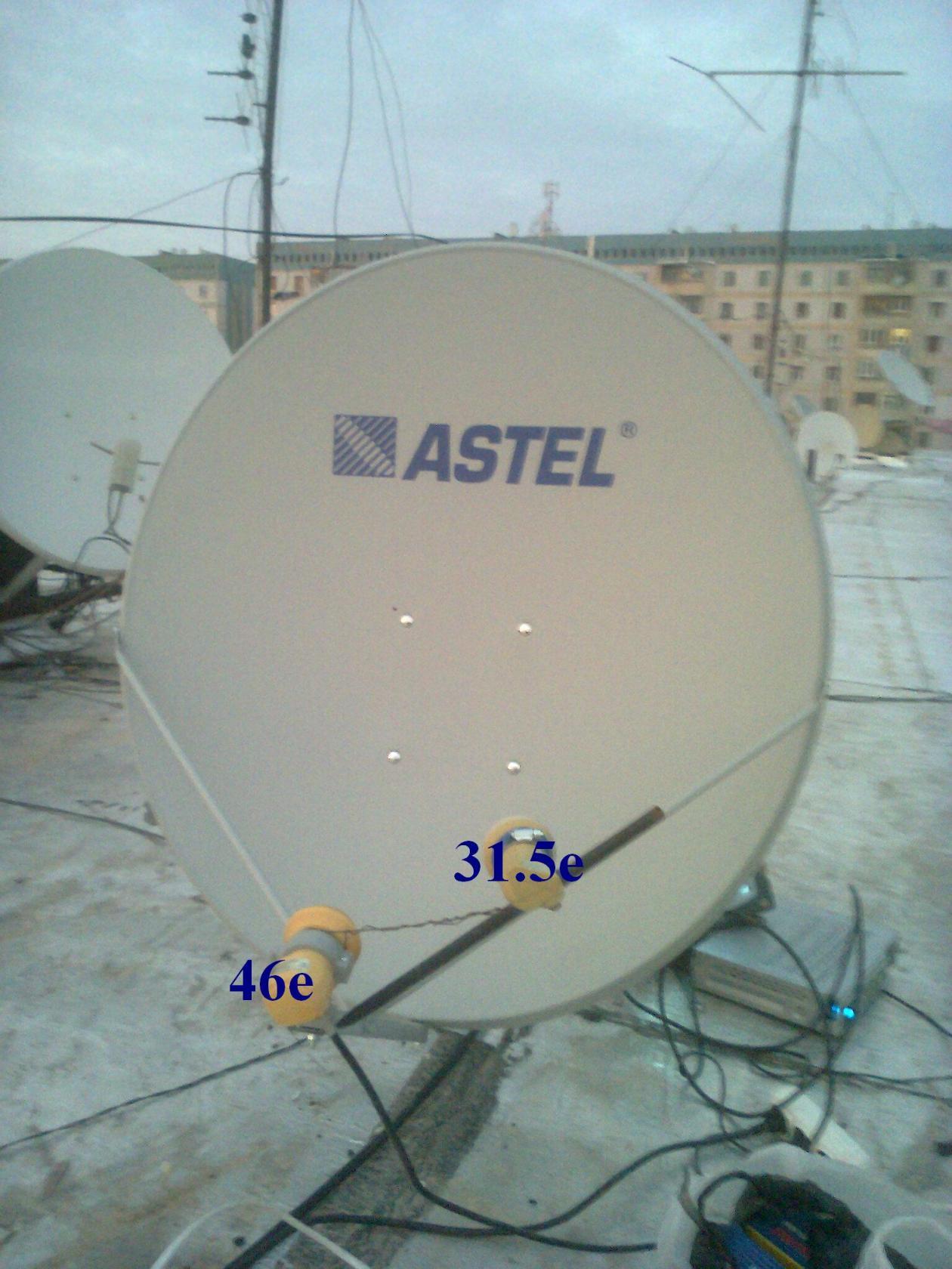

akm1983 Опубликовано 10 Декабря 2017 Поделиться Опубликовано 10 Декабря 2017 @HDTV хотел добавить 31.5ку. Не слабый ли сигнал. Можете дать расстояние между конвертоами. Заранее спасибо Цитата Ссылка на комментарий Поделиться на других сайтах Прочее
HDTV Опубликовано 10 Декабря 2017 Поделиться Опубликовано 10 Декабря 2017 @akm1983 Скрытый текст вот я поставил 46градус в центре 31.5 в мулте и на 31.5 градусе сигнал как из пушки очень хорошие Цитата Ссылка на комментарий Поделиться на других сайтах Прочее
