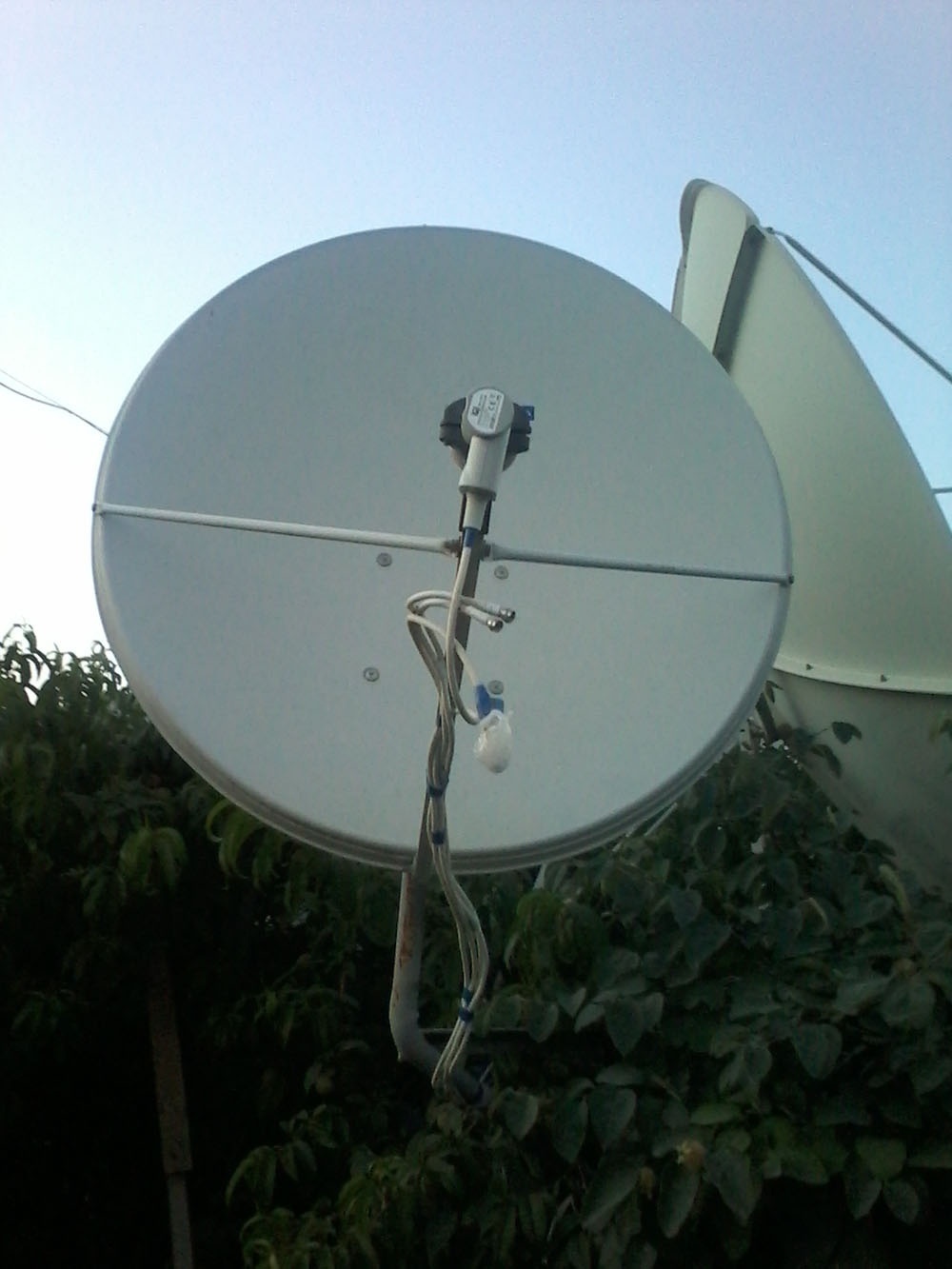

Bayeke Опубликовано 20 Июня 2015 Поделиться Опубликовано 20 Июня 2015 Alejandro, sedoy22 вы хотели по фото антенны определить на какой спутник я настроил? К вашему вниманию: Цитата Ссылка на комментарий Поделиться на других сайтах Прочее
Гость Опубликовано 20 Июня 2015 Поделиться Опубликовано 20 Июня 2015 если учесть что у вас большая тарелка смотрит на 90гр (если ошибаюсь то поправьте) то у вас тогда точно это 36 гр. еще одно: а где та головка на которой вы те каналы поймали??? вед в основном она нужна и была то. и плюс ко всему приведите пожалуйста список каналов как уже просили выше. но смотря на положение тарелки то у вас это 36 Цитата Ссылка на комментарий Поделиться на других сайтах Прочее
Bayeke Опубликовано 20 Июня 2015 Поделиться Опубликовано 20 Июня 2015 Да Вы угадали большая антенна на 90°E и этот 36°E, а вторую пока снял "на время". А каналы *цензура*оду эти Power TV Power Türk TVTarz Moda TVDinamik TVMegam TVTV KeyfMegaÇarşıThe Box TVAlışveriş TVDanışman TVNetcinemaKanal 34BE TVNiyazSetBox HD (SD)Yeni SinemaAvantaj TVPlus LifeSeyyah TVMacro Belgesel TVHakka TVŞaban TVAl TVAnadolunun Sesi TV Таблицу flysat смотрел там такой же тр 12265 V 27500 и второй транс как на TurkmenÄlem/MonacoSat 52.0°E. Цитата Ссылка на комментарий Поделиться на других сайтах Прочее
