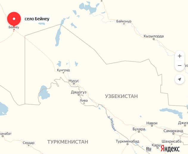

infinite.uz Опубликовано 23 Января 2020 Автор Поделиться Опубликовано 23 Января 2020 @jandos с 85гр при таком варианте наверняка у вас не все транспондеры пошли? Скорее всего только сильные частоты Телекарты. Или у вас 85гр хорошо идет? Сам как то ставил одному клиенту на 180 лопухе , 85 гр + 53 С (фокус) ,но только сильные трансы 85 гр вышли, да и то большинство на грани приема. Ещё хотел спросить насчет 36гр (триколор +нтв). Как он идет у вас при таком расположении мульта? Живете вы как понял в местечке что на скрине? Скрытый текст Цитата Ссылка на комментарий Поделиться на других сайтах Прочее
jandos Опубликовано 23 Января 2020 Поделиться Опубликовано 23 Января 2020 Не это место на этом месте сигнал слабовата Цитата Ссылка на комментарий Поделиться на других сайтах Прочее
infinite.uz Опубликовано 23 Января 2020 Автор Поделиться Опубликовано 23 Января 2020 @jandos Берег Каспийского моря как понял или ошибаюсь? Цитата Ссылка на комментарий Поделиться на других сайтах Прочее
