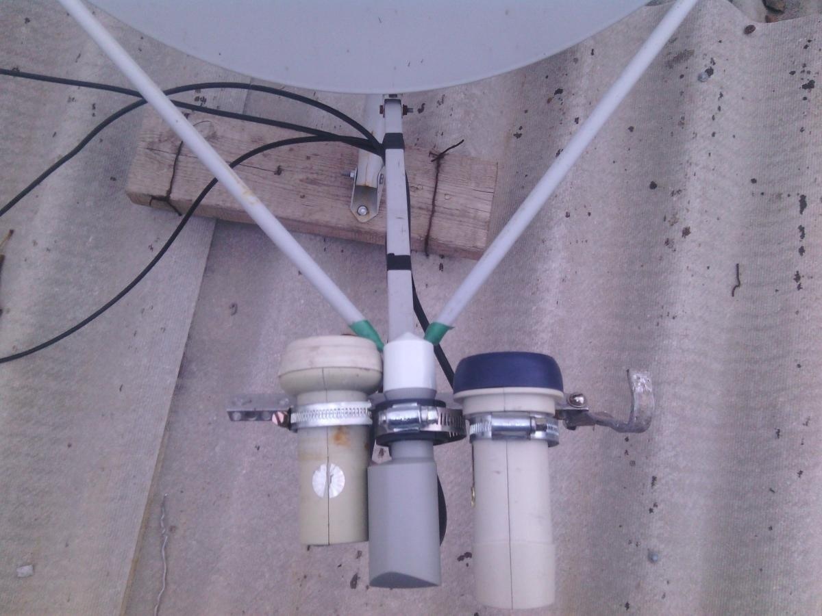

Наши антенны и настройка мультифида.(Обсуждение)
farrux2013
попробуйте в фокус поставить 85, а по бокам 75 и 90, но для этого конечно желательно диаметр антенны побольше, так как слабые частоты с 75 и 90 могут не выйти, тем более в плохую погоду.
farrux2013
Вот именно что в данной вашей ситуаций имея антенну 0.90см
 в фокусе нужно ставить 90* или 75*,а уж 85.2 в мульте ,так как на 85.2 спутнике более сильные и устойчивый сигнал, чем на 75 и 90
arix
вам уже писал что слабые частоты с 90 и 75 могут не выйти, тем более в плохую погоду.
немножечко добавлю от себя то что если по центру ставить 75гр то тогда 90 гр не выловить вообще. так же если ставить 85гр в центр гарантии никто не даст что вы сможете полностью достать весь 90. самое простое вам ставить или 90гр с 85гр или же ставить 75гр и 85гр.Сейчас после того как закрыли 3клор стараюсь ставить еще одну тарелку (получается 2) и настраиваю на одну 90гр с 85 а на вторую 75 гр . и вот это то и дает нормальный просмотр каналов со все спутников
а нтв плюс на 56гр хорошо покажет
Не навязываю никому свою точку зрения, чисто моё имхо - хотите нормальный сигнал на НТВ_+ - поставьте отдельную антенну.
A umenya na 56 stoit 1.30 ofset ito eli vytashil 12233, ya jivu pryamo na granice pokrytiya etogo sputnika ,150 km ot goroda karshi,znachit dlya menya voobshe ne variant 1.80 pryamofokus 75 v centre s fidom 56, netakli?
