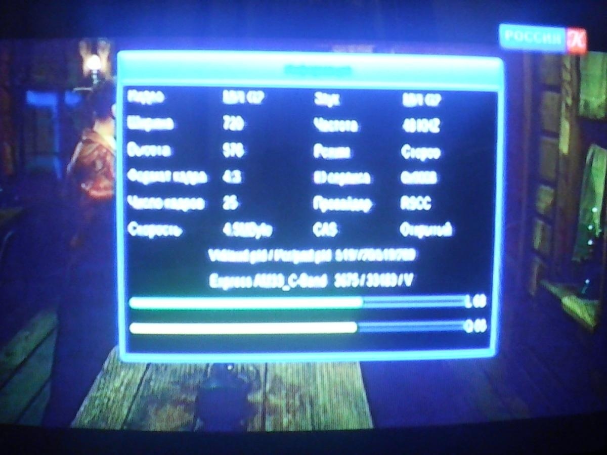

akm1983 Опубликовано 23 Января 2016 Поделиться Опубликовано 23 Января 2016 Вот выложил фото скриншот 96.5 как обещал. изоброженеие Конечно не так уж чисто получилось но для профессионалов это не проблема. Цитата Ссылка на комментарий Поделиться на других сайтах Прочее
