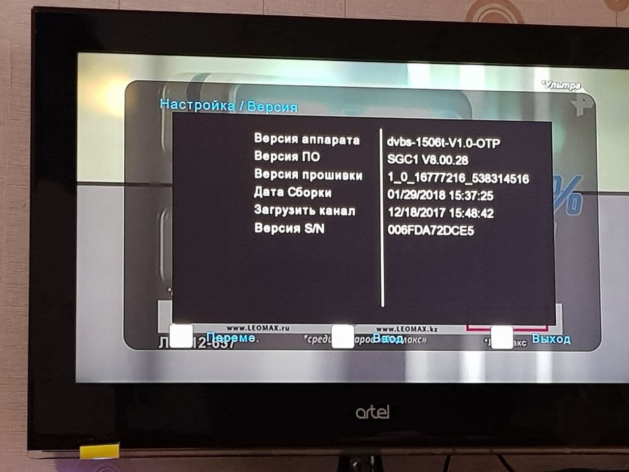

Ramstan78 Опубликовано 26 Мая 2020 Поделиться Опубликовано 26 Мая 2020 версия прошивки какая?если март 2018,то шить нужно 2-мя прошивками через usb..не забывайте о том ,что флешка должна быть в файловой системе fat32... 1 1 Цитата Ссылка на комментарий Поделиться на других сайтах Прочее
Ramstan78 Опубликовано 26 Мая 2020 Поделиться Опубликовано 26 Мая 2020 1616CA(1).bin сначало этой прошиваете! 1 Цитата Ссылка на комментарий Поделиться на других сайтах Прочее
Ramstan78 Опубликовано 26 Мая 2020 Поделиться Опубликовано 26 Мая 2020 1616CA(2).binзатем этой! все действия с обновлением ПО,вы делаете на свой страх и риск!прошивки рабочие,прошиваются только super hd1616ca без t-2 mi.... 1 Цитата Ссылка на комментарий Поделиться на других сайтах Прочее
Bahus73 Опубликовано 26 Мая 2020 Поделиться Опубликовано 26 Мая 2020 Все получилось, все работает и не отключается! Большое спасибо!!!! Цитата Ссылка на комментарий Поделиться на других сайтах Прочее

Sanyoka85 Опубликовано 19 Декабря 2020 Поделиться Опубликовано 19 Декабря 2020 мужики день добрый, дайте совет по поводу тюнера Super HD 1616CA, хочу попробовать прошить так ради интереса, и да бы не превратить устройство в кирпич что мне для этого нужно? Цитата Ссылка на комментарий Поделиться на других сайтах Прочее
