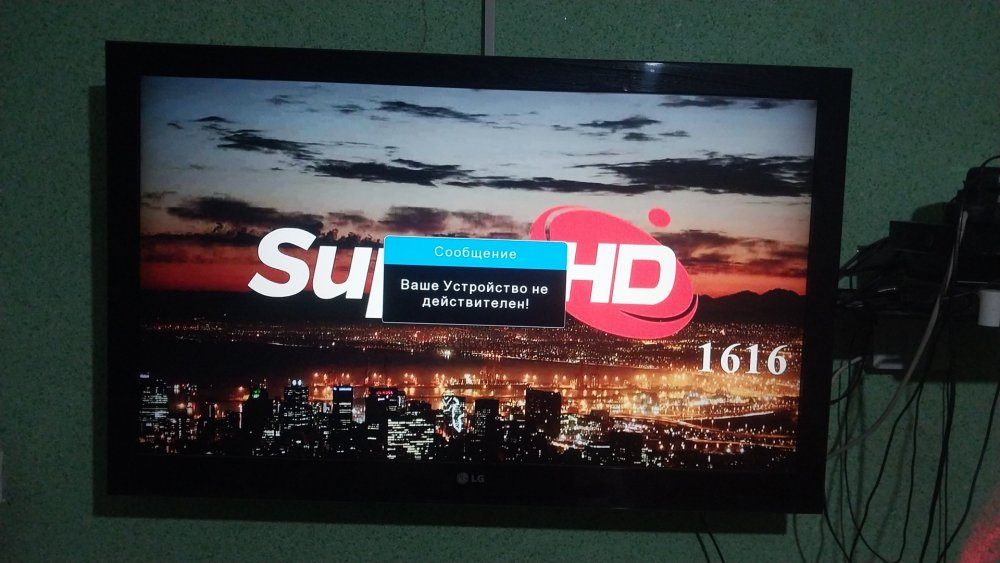

aswerty Опубликовано 4 Февраля 2019 Поделиться Опубликовано 4 Февраля 2019 Всем привет!!! У меня вопрос такого характера, купили на днях другу данный ресивер для просмотра 85го через ЮСБ 3ж модем, т.к. возможности установки проводного нэта нету... В магазине активировали годовую подписку, настроили 3ж модем, все работало в магазине около получаса пока оформляли гарантию итд и тп - но поставив уже дома 3ж модем слетает работая по 20-30минут, надо перезагружать тюнер. По настройке в самом тюнере нет возможности указать провайдара и государство мобильной сити. Продовец сказал надо установить Египит. Симка у нас Билайн уз. Сегодня позвонил продавцу - на данный вопрос он ответил что это из-за симки (Билайн работает с затыками) так он мне сказал, посоветовал поменять симку. 3 ж модем марки Е-173 прошитый на любую симку (рабочий). Уважаемые участники данного форума, что посоветуете сделать или донастроить данный ресивер.... Цитата Ссылка на комментарий Поделиться на других сайтах Прочее
nigmatullin Опубликовано 4 Февраля 2019 Поделиться Опубликовано 4 Февраля 2019 Переводим модем в режим-только модем, продолжаем смотреть каналы. Если история повторится-пробуем менять провайдера. Качество интернета одного провайдера в разных частях города разная. Насчёт Египта-без разницы, выбираете любое государство с его провайдером и вписываете настройки apn своего провайдера, можно прописать только internet. 1 Цитата Ссылка на комментарий Поделиться на других сайтах Прочее
