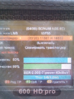

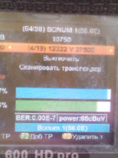

Shavkatali Опубликовано 2 Января 2018 Поделиться Опубликовано 2 Января 2018 Вот мои настройки по 56 и 57 Цитата Ссылка на комментарий Поделиться на других сайтах Прочее

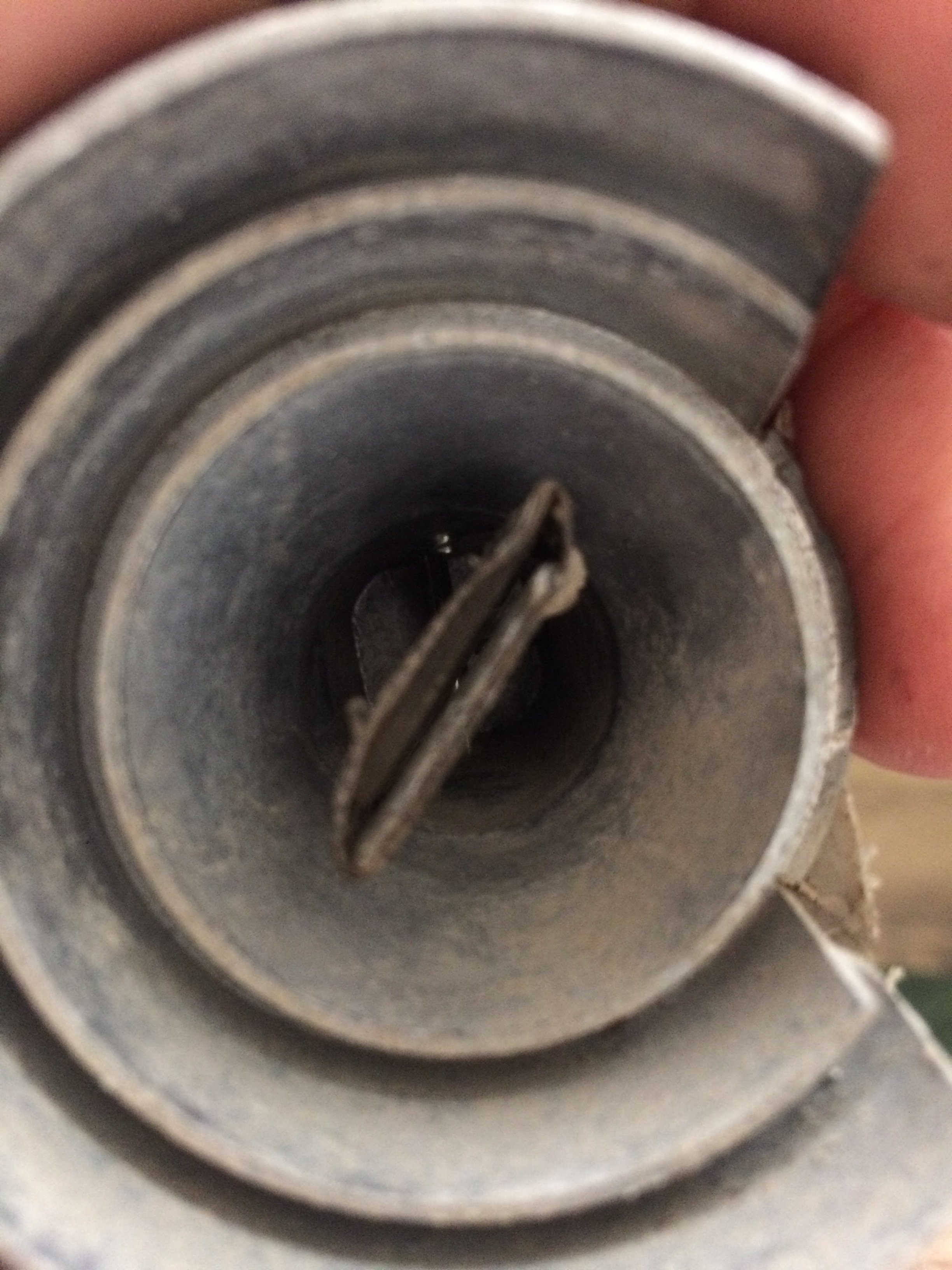

Jahangir0707 Опубликовано 2 Января 2018 Поделиться Опубликовано 2 Января 2018 Узб каналы 57ку я настроил антенну на 56ку галовка 9750 10600 с текисталитом всё выходить клиент даволний Цитата Ссылка на комментарий Поделиться на других сайтах Прочее
Shavkatali Опубликовано 2 Января 2018 Поделиться Опубликовано 2 Января 2018 Jahangir0707 вы можете выложить сюда фото как должен стоять текстолит в головке. Цитата Ссылка на комментарий Поделиться на других сайтах Прочее
Гость Опубликовано 2 Января 2018 Поделиться Опубликовано 2 Января 2018 @Shavkatali можете попробовать вытащить с конвертера родную вставку и за место нее поставить или же выточенную из куска текстолита или же оргстекла. Оргстекло можно взять из подкассетника или же с коробки СД диска. Таким образом настроил пару антенн в районе Джизакской области. Цитата Ссылка на комментарий Поделиться на других сайтах Прочее
Jahangir0707 Опубликовано 2 Января 2018 Поделиться Опубликовано 2 Января 2018 Ака Шавкат вы сначало 56ку держите просто без тексталита а потом ставить тексталит чтобы было сигнал болше на 56ку а потом просто ручной поиск делайте по частоте а фото вот так я поставил гдета сигнал стало 80% Цитата Ссылка на комментарий Поделиться на других сайтах Прочее

Shavkatali Опубликовано 2 Января 2018 Поделиться Опубликовано 2 Января 2018 Ув.Хоттабыч вы имеете ввиду убрать родную пластинку на циркулярке и поставить другую. Jahangir0707 скажите пожалуйста,а длина пластины сколько должно быть. Цитата Ссылка на комментарий Поделиться на других сайтах Прочее
