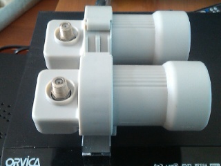

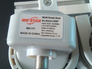

Shavkatali Опубликовано 6 Января 2018 Поделиться Опубликовано 6 Января 2018 Ув.Infinite.uz вы говорили о пальчиковых конверторах на 57 градус.Вот такие пойдут? Скрытый текст Цитата Ссылка на комментарий Поделиться на других сайтах Прочее
infinite.uz Опубликовано 6 Января 2018 Поделиться Опубликовано 6 Января 2018 @Shavkatali Это не то .Выше же давал ссылку на фото мультифида .Разницу замечаете, между обычным и диэлектрическим облучателем? Насколько тоньше сам волновод и окончание горловины конвертера. Скрытый текст Цитата Ссылка на комментарий Поделиться на других сайтах Прочее
