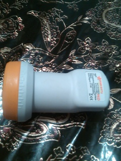

Shavkatali Опубликовано 30 Января 2018 Поделиться Опубликовано 30 Января 2018 Сегодня переделал вот такой конвертер для приема 57 и 56.Сигнал отличный. 1 Цитата Ссылка на комментарий Поделиться на других сайтах Прочее
Shavkatali Опубликовано 30 Января 2018 Поделиться Опубликовано 30 Января 2018 Рес. у меня опенбокс с6 про+.Сигнал самое меншее на трансе 12167R27500 пределах 70%.А на остальных 80-90%.А на узб. трансе 70%. 1 Цитата Ссылка на комментарий Поделиться на других сайтах Прочее
