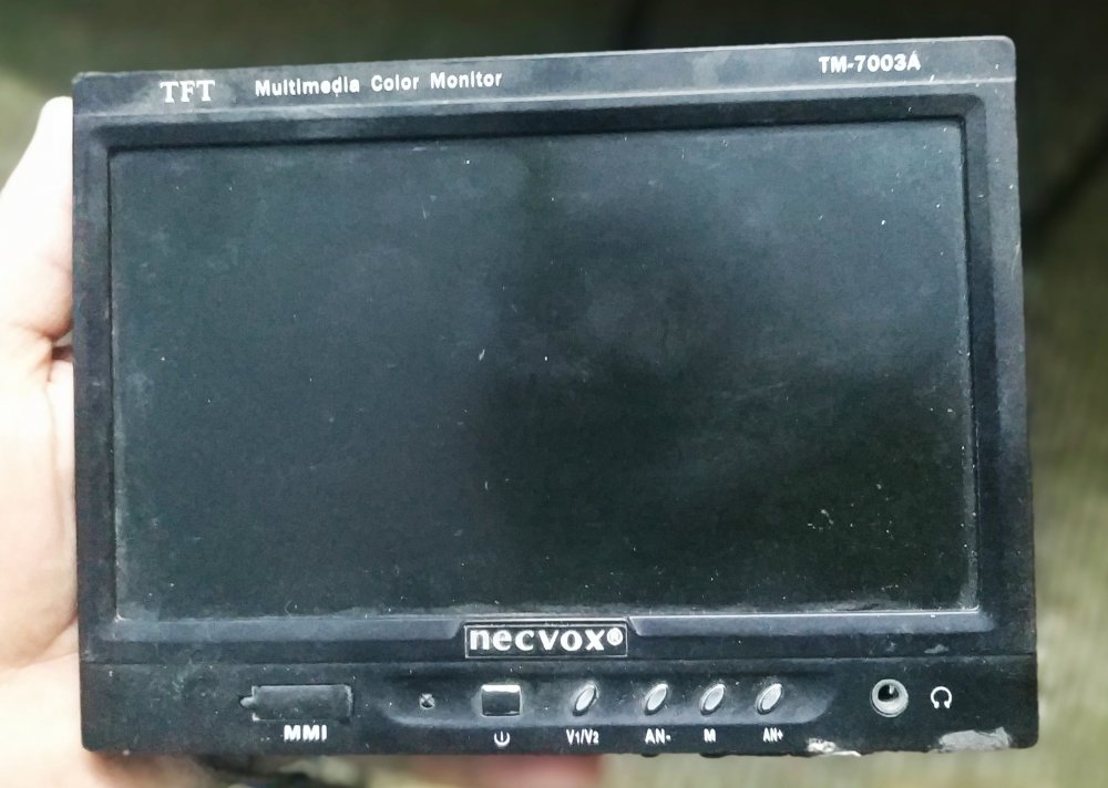

Дали как то мне посмотреть старенький портативный монитор
Не работала подсветка. При вскрытии выяснилось, что полностью выгорели два smd-транзистора, находящиеся впервичной цепи блока питания газоразрядной лампы-подсветки
Вообщем тип транзисторов не определил, заменил для проверки на mje13001, ещё заменил кондесатор  рядом с ними
Подсветка заработала но яркость на среднем уровне. Может у кого попадался такой аппарат, подскажите пожалуйста тип транзисторов.
