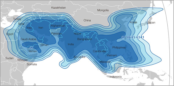

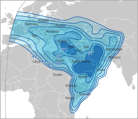

infinite.uz Опубликовано 28 Февраля 2019 Поделиться Опубликовано 28 Февраля 2019 @lifeee81 Дело не профилактике. В октябре 2017 транспондеры МТС и другие с российскими каналами были переведены на новый спутник. У которого зона покрытия намного меньше,чем у старого абс-2. Абс-2 до сих пор используется, но уже другими компаниями. Вот сравните как светит абс-2 и абс-2а. В южных районах разница сильно заметна. Для самой России не так сигнал стал отличаться после смены борта. Туркменистан цепляет только в северных областях. Абс-2 Скрытый текст Абс-2а Скрытый текст 2 Цитата Ссылка на комментарий Поделиться на других сайтах Прочее
dennic26 Опубликовано 28 Февраля 2019 Поделиться Опубликовано 28 Февраля 2019 Footprints. Карты покрытий. Hartile de acoperire. # Луч Transponders, MHz. Мультиплексы, МГц. Downlink, MHz. Приёмные частоты, МГц. Numbers of TP. Количество ТП Max EIRP, dBW. Макс. ЭИИМ, дБВт Official site. Офиц. сайт 758 Россия ABS-2 11105H 11504V 11779V 11806V 11839V 11866V 12226H 12227V 12230V 10700 - 11700, 11700 - 12750 MHz 51 x 54 and 108 MHz 53 Link bbcode: 758 # Луч Transponders, MHz. Мультиплексы, МГц. Downlink, MHz. Приёмные частоты, МГц. Numbers of TP. Количество ТП Max EIRP, dBW. Макс. ЭИИМ, дБВт Official site. Офиц. сайт 759 MENA ABS-2 11960H 12030H 10700 - 11700, 11700 - 12750 MHz 51 x 54 and 108 MHz 51 Link bbcode: 759 # Луч Transponders, MHz. Мультиплексы, МГц. Downlink, MHz. Приёмные частоты, МГц. Numbers of TP. Количество ТП Max EIRP, dBW. Макс. ЭИИМ, дБВт Official site. Офиц. сайт 760 Юг ABS-2 12524H 10700 - 11700, 11700 - 12750 MHz 51 x 54 and 108 MHz 47 Link 2 Цитата Ссылка на комментарий Поделиться на других сайтах Прочее
