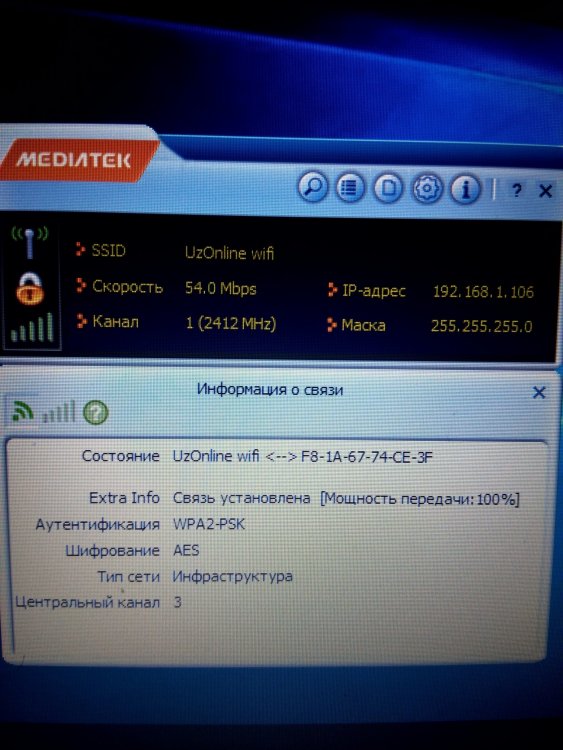

Reader Опубликовано 24 Марта 2019 Поделиться Опубликовано 24 Марта 2019 @nikouz подключите к ноутбуку и проверьте свойства устройства через диспетчер. Там вы сможете найти чип, а если не найдете, то через VID&PID сможете в интернете узнать подробнее о своем устройстве. Если чип не Ralink, то шансы на его успешную работу с ресивером стремятся к нулю. А если как раз Ralink и даже с ним ресивер не работает, то забудьте про вайфай на нем. Подбор подходящего адаптера дело нелегкое. Цитата Ссылка на комментарий Поделиться на других сайтах Прочее
nikouz Опубликовано 24 Марта 2019 Автор Поделиться Опубликовано 24 Марта 2019 Означает ли эти что то? Скрытый текст Цитата Ссылка на комментарий Поделиться на других сайтах Прочее
