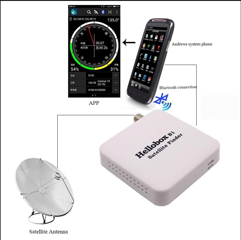

megahit Опубликовано 31 Марта 2019 Поделиться Опубликовано 31 Марта 2019 Сегодня заказал сей прибор с али, примерно месяц ждать, как получу сделаю полный обзор по работоспособности Показать 1 Цитата Ссылка на комментарий Поделиться на других сайтах Прочее
Reader Опубликовано 31 Марта 2019 Поделиться Опубликовано 31 Марта 2019 почитал. неудобно же. это мне еще в экран телефона (или планшета) надо смотреть. ему еще дополнительное питание 5В надо подавать. т.е. в лучшем случае при установке нужен телефон (или планшет), банк с достаточно длинным шнуром и само устройство. да и описание достаточно странное: Цитата Специальное приложение для Android показывает значения уровня сигнала на облучателе и в зависимости от этих показаний укажет нужное направление для вращения антенны вокруг оси или по вертикали. Expand откуда приложение знает куда крутить антенну, если сигнала нет совсем? само-то устройство без GPS. Цитата Ссылка на комментарий Поделиться на других сайтах Прочее
megahit Опубликовано 31 Марта 2019 Автор Поделиться Опубликовано 31 Марта 2019 @Reader как получу проверю че к чему)) Цитата Ссылка на комментарий Поделиться на других сайтах Прочее
valerra Опубликовано 31 Марта 2019 Поделиться Опубликовано 31 Марта 2019 Брал такой прибор летом вместе с повербанком не очень тонкая настройка, нет c/n продал и не желею несовсем удобный, надо телефон и акомуятор . типо sathero который потается от тюнара, мое мнение дрова 2 Цитата Ссылка на комментарий Поделиться на других сайтах Прочее
infinite.uz Опубликовано 31 Марта 2019 Поделиться Опубликовано 31 Марта 2019 Глянул на ютуб видео с реальной настройкой спутников. На иностранном ,но общий смысл понятен. Выводы. Прибор достаточно чувствителен, быстро реагирует на даже слабый сигнал. Шкала хоть и показывает каждый процент, но что то не сильно изменяется при настройке на сильный спутник. Будто 50% это уже много для этого прибора. По крайней мере на видео так и не увидел мощный сигнал до 80-90%. Или просто спутники слабоваты были. Hellobox B1 действительно обладает всеми свойствами сатфиндера. Выбор lnb и транспондеров имеется, что важно , в отличии от недавно пропиаренного "чудо-конвертера" где поиск был по промежуточной частоте. Питание оставляет желать лучшего. Почему не могли сделать хотя запитку от рессивера,как на многих сатфиндерах. С другой стороны никто не заставляет держать прибор непосредственно около себя при настройке. Блютус минимум 10 метров держать должен. И эту приблуду тогда можно дома около розетки поставить.Благо показания всё равно на телефоне смотреть придется. При большем отдалении внешний аккумулятор или тянуть кабель питания. С одной стороны производитель снизил цену на подобное творение, убрав дисплей и аккумулятор. Цена вполне демократическая. С другой, владельцу придется покупать повер банк , да телефон или планшет на Андроид просто обязан иметь, а это по сути те же расходы на полноценный сатфиндер. Опять же при работе со смартфоном придется крайне аккуратно использовать телефон.Дабы не угробить его уронив на землю. Зато понтов действительно много при такой настройке. Только считаю лучше максимально точно настроить антенну, чем пускать пыль в глаза неизвестно кому. Клиентам это точно не надо. Себе же лучше купить обычный сатфиндер без лишних заморочек. Имхо. 1 Цитата Ссылка на комментарий Поделиться на других сайтах Прочее
Гость Опубликовано 1 Апреля 2019 Поделиться Опубликовано 1 Апреля 2019 Посмотрел видео с настройкой этим прибором. Вывод: Неудобно и реально простой понт. С таким аппаратом настраивать и себе дороже обойдется. Уронил смартфон и все,АМБА! Зачем? Легче пользоваться самым простым сатфиндером , а на крайний случай ТВ маленький и ресивер . А если настройка на лестнице или же с этажа настраивать? Так вообще засада! 1 Цитата Ссылка на комментарий Поделиться на других сайтах Прочее
uttkir Опубликовано 1 Апреля 2019 Поделиться Опубликовано 1 Апреля 2019 Мой первый Сатфиндер это был тютен "Supermax" самый дешевый. можно было без монитора настраивать. Т.Е. на тюнере были настроены на тот момент популярные каналы с популярных спутниках и я знал на каком номере находится какой канал с какого спутника. и таким образом я включал на тот канал и нажимал на кномпку инфо и при попадания на спутник на этом тюнере загорал зеленая лампочка и показывал процент сигнала. Самое главное я не таскал собой телек и так было удобно. После приобрел свой Sat-finder KPT-968G пользуюсь уже лет 5. очень удобный и акуммулятор забываю когда заряжал. Цитата Ссылка на комментарий Поделиться на других сайтах Прочее
megahit Опубликовано 3 Мая 2019 Автор Поделиться Опубликовано 3 Мая 2019 Ку ребята, получил свой приборчик по мне очень не плохой, умудрился даже сделать держатель для смартфона чуствительности очень высокий, а вот показатели уровня не порядке, если этот прибор показывает 40% качества.то на ресивере openbox 820 это 90%, думаю это программный баг, сам прибор работает от 5 вольт, для настройки самый раз! мне очень понравился, даволен как слон Показать 1 1 Цитата Ссылка на комментарий Поделиться на других сайтах Прочее
megahit Опубликовано 3 Мая 2019 Автор Поделиться Опубликовано 3 Мая 2019 еще осталось настроит и тестировать остальные спутнике, пробую собрать мультифид Цитата Ссылка на комментарий Поделиться на других сайтах Прочее
infinite.uz Опубликовано 3 Мая 2019 Поделиться Опубликовано 3 Мая 2019 @megahit Поздравляю с покупкой. Об этом писал раньше. Шкала программно излишне сжата. 31.03.2019 в 11:35, infinite.uz сказал: Шкала хоть и показывает каждый процент, но что то не сильно изменяется при настройке на сильный спутник. Будто 50% это уже много для этого прибора. По крайней мере на видео так и не увидел мощный сигнал до 80-90% Expand Еще на вашем видео заметил слабый транспондер 3969 показывает 24%, более сильный транспондер 3674 33%, а частота норда обычно слабая, наоборот больше, 50%. Аномалия есть небольшая в показаниях. Не сказать что это так плохо.Но настройщика сбивать будет с толку. В общем привыкнуть надо ,а потом думаю настройка таким прибором будет легче даваться. Цитата Ссылка на комментарий Поделиться на других сайтах Прочее
