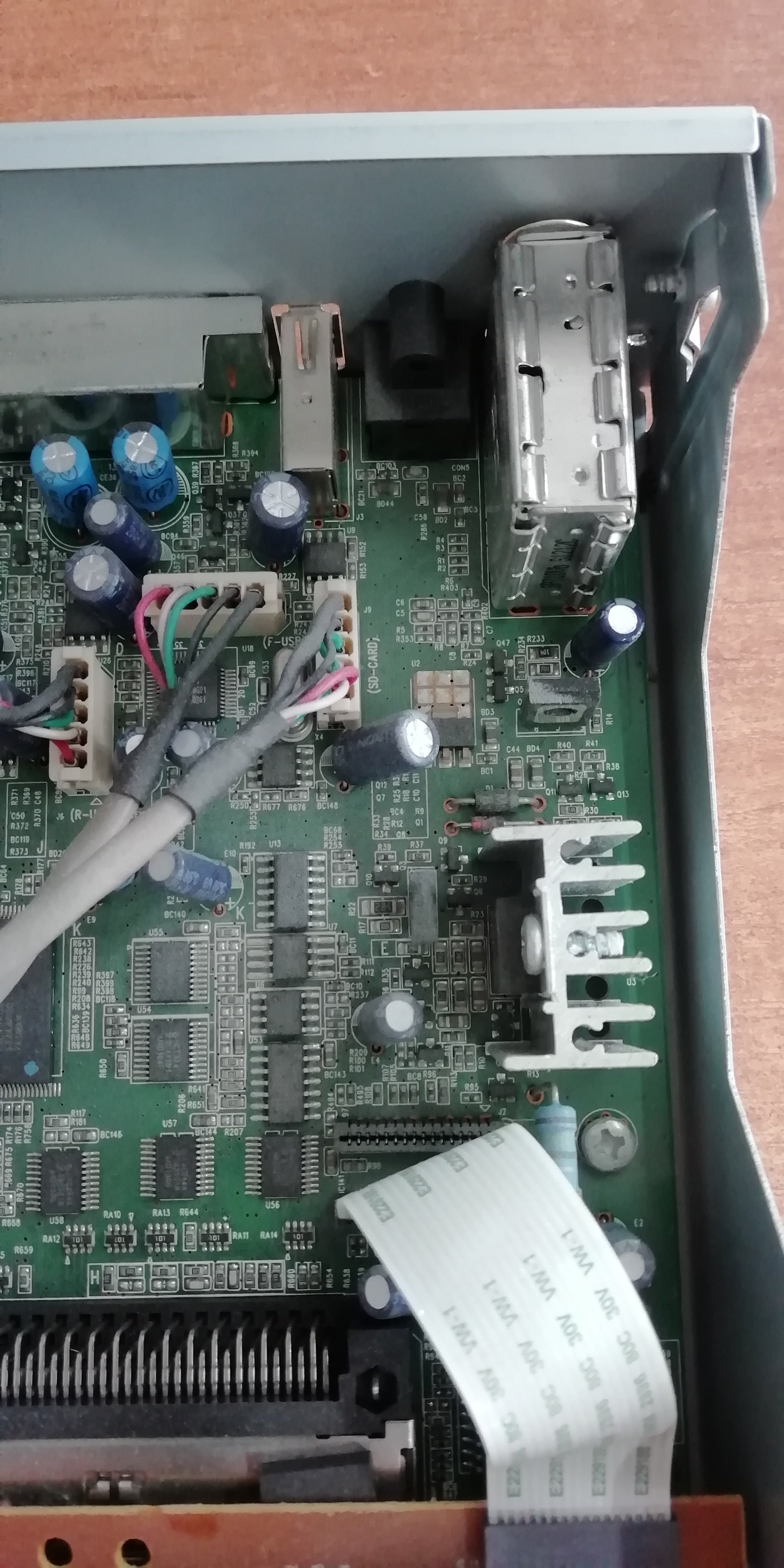

slavavek Опубликовано 18 Июля 2019 Поделиться Опубликовано 18 Июля 2019 Всем здравия, не нашёл подходящей темы, пишу сюда. Есть спутниковый приёмник Dr.HD-F15, с болячкой - нет или слабый сигнал. С зажатой кнопкой меню и подачи питания на ресивер, чистка (стирание) памяти от хлама в самом девайсе, проблемы не решила. Прошил более свежей прошивкой взятой с клуба доктора HD - (F15_NEW_ALL_210p_20131107.stb). Во время поиска транспордеров сигнал стоит стабильно, но как только переводишь в режим просмотра, сигнал начинает теряться до нули и появляется сообщение нет или слабый сигнал. По выходу Loop out подал сигнал на исправный приёмник, с той же поляризацей и транспордером. Так сделал до точности наоборот, вывод - тюнер исправный. На наличие "беременных конденсаторов", не обнаружено. Напряжение LNB идут, как положено 14 и 18 В соответственно. Если у кого попадался такой деффект или знает способ, какой другой проверки, поделитесь пожалуйста. Заранее благодарен. Цитата Ссылка на комментарий Поделиться на других сайтах Прочее
valerra Опубликовано 18 Июля 2019 Поделиться Опубликовано 18 Июля 2019 Попробуйте питание под нагрузкой на lnb, кондеры следует проверить прибором или если есть термо резистор от кз его прозвонить желтый такой около тюнера стоит Цитата Ссылка на комментарий Поделиться на других сайтах Прочее
slavavek Опубликовано 18 Июля 2019 Автор Поделиться Опубликовано 18 Июля 2019 При подключенном конверторе напряжения в норме 13,8V и 18,2V соответственно. Терморезистора не нашёл) Цитата Ссылка на комментарий Поделиться на других сайтах Прочее
Гость Опубликовано 18 Июля 2019 Поделиться Опубликовано 18 Июля 2019 lm317 тоже может барахлить, тот который на радиаторе Цитата Ссылка на комментарий Поделиться на других сайтах Прочее

slavavek Опубликовано 19 Июля 2019 Автор Поделиться Опубликовано 19 Июля 2019 17 hours ago, kreator said: lm317 тоже может барахлить, тот который на радиаторе Проверю, спасибо! Цитата Ссылка на комментарий Поделиться на других сайтах Прочее
slavavek Опубликовано 19 Июля 2019 Автор Поделиться Опубликовано 19 Июля 2019 1 hour ago, kamilrahim2 said: Откотити на старые прошивки Не помогает, пробовал ранее. Цитата Ссылка на комментарий Поделиться на других сайтах Прочее
