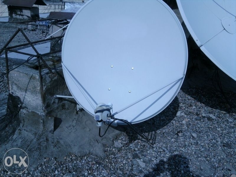

Спасибо за советы всем! Так уточните пожалуйста конкретно куда и как поворачивать конвертер!!! К стати у меня есть и Openbox F-300 тоже. Могу настраивать на нем.

Я понимаю что все тюнеры разные и Openboxы в том числе (у меня на HD1 и F-300 тоже разные %). Мой HD1 я использую уже пару лет с той же антенной и головкой (раньше на АМ-22 было 75%). Просто хочу поднастроить для увеличения сигнала с запасом на плохую погоду хотя бы до 70%. Гоша давно уже пишет что если покрутить то сигнал больше "попрет" как он выражается, но че-то пока нет желаемого результата, или есть какой-то секрет?
 уточните  конкретно куда поворачивать конвертер!!!  Openbox F-300
Берете садитесь с боку антенны ставите с 56 либо в фокусе 53, но удобней если с 56 на 90см фокусе ставите головку рядом ее в право.так ж если фокус 80 на 1,80)частота на 53 ловить где орт но не Н ставите а V.Фото вам добавил что б удобней поняли с моей антенны. не получится то sedoy22 напишите в личку отвечу)
Roma никакого секрета нет . просто вам немного трудновато с ослабевшим сигналом бороться. сделайте так. поставьте ресивер опенбокс 300. на нем шкалы более точные . после этого на самой антенне головку поставьте примерно на половина шестого где роль стрелок играет вам кабель. головку немного во внутрь . если у вас раньше стояла антенна на 53 гр то вам в принципе ничего не должно мешать. саму антенну попробуйте чуточку левее чуточку правее(но не ослабляйте болты)коррекция все равно сказывается после замены спутника. следите на по нижней шкале качества а по средней ШУМУ. при попадании на слабый сигнал шкала будет дергаться . эо
