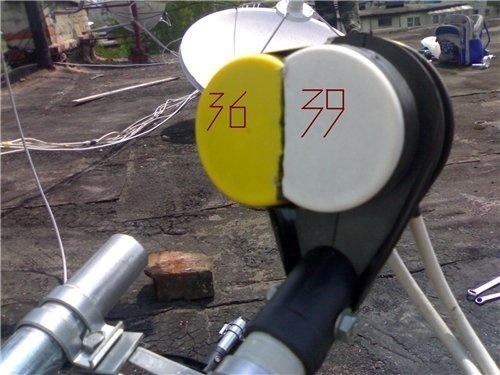

У меня фокусе 55е на 90 см тазике, можно сделать мульт 53е .
можно,надо тонкую головку ставить,обычные универ. ку головки мешать будут
Санджар тахминан манашундай жойлашади
