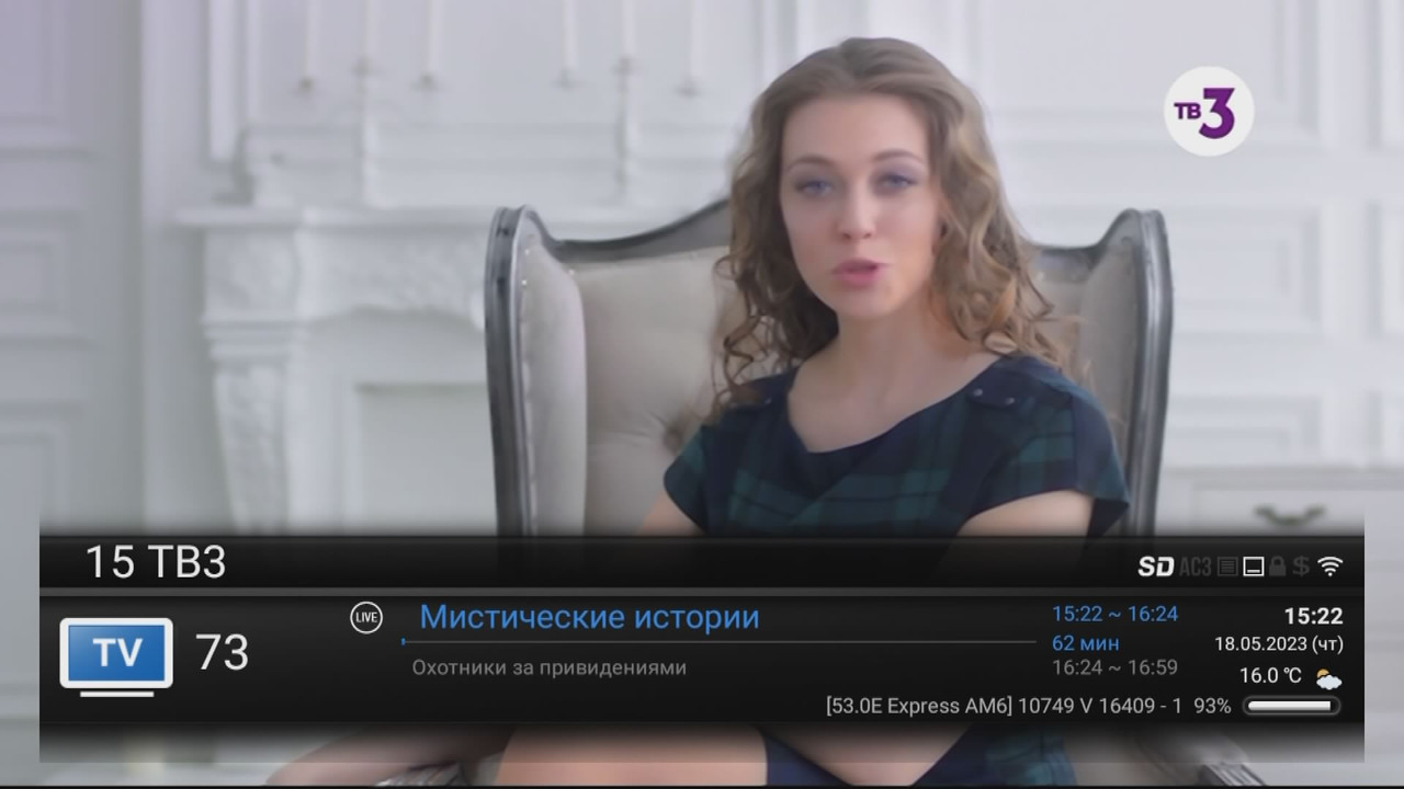

vladkg Опубликовано 18 Мая 2023 Поделиться Опубликовано 18 Мая 2023 15.03.2023 в 21:52, azplus сказал: На ресиверах Formuler S Mini / S Turbo / S Turbo Pro и Openbox AS4K / AS4K CI / AS4K CI Pro 53ку Т2MI работать не будет звук есть видео нормального нет Кажись, что-то подправили в потоке крымских мультиплексов на 10713V14182, 10730V14182 и 10749V16407 -- в данный момент на моём Формулере эС Турбо Про нормально каналы идут Обнаружил вчерась, когда чистил список ТП 53-го борта от заглохших частот. Скрытый текст Цитата Ссылка на комментарий Поделиться на других сайтах Прочее
