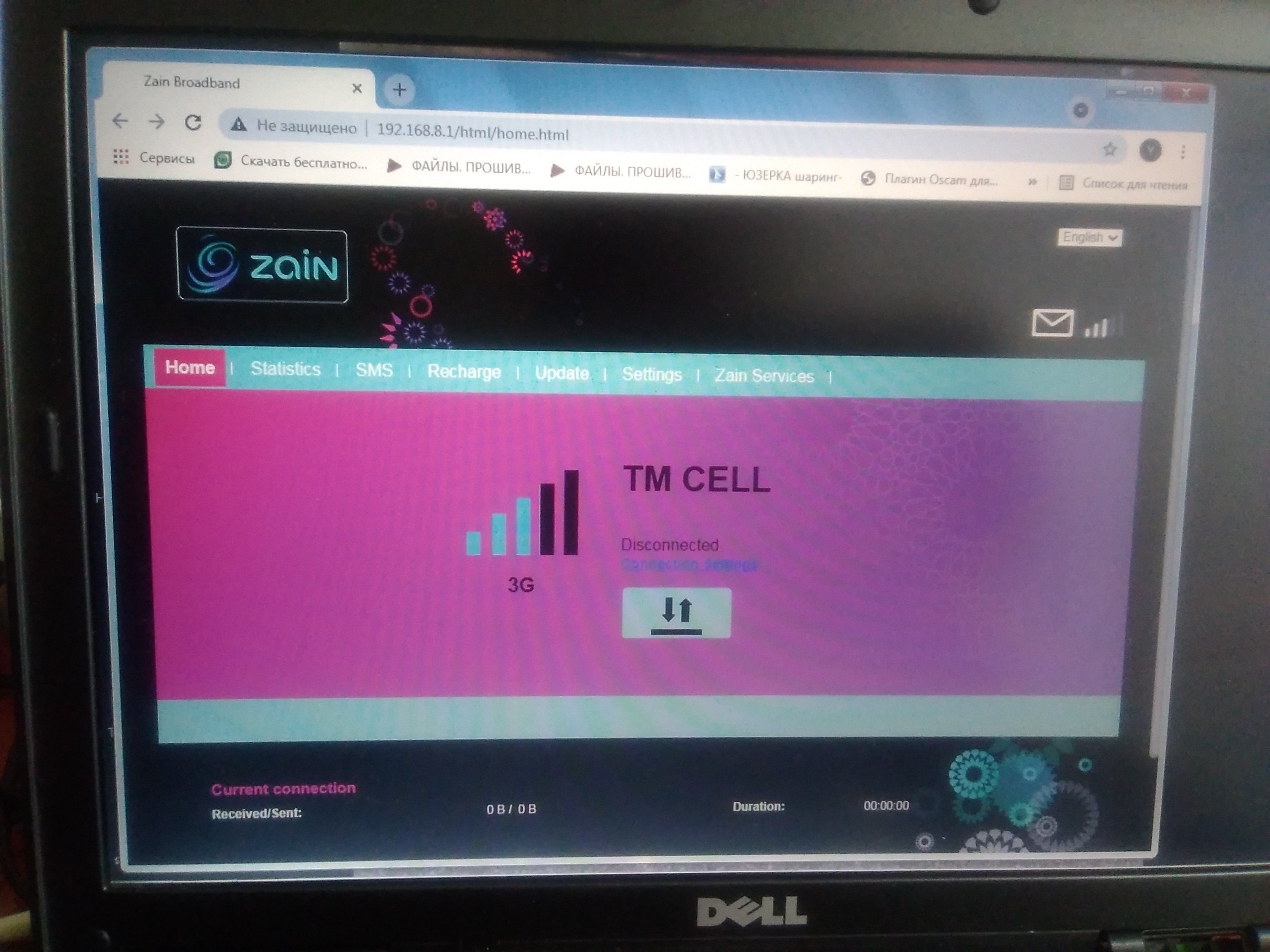

yazik1977 Опубликовано 8 Июля 2021 Поделиться Опубликовано 8 Июля 2021 Дорогие умельцы, помогите разобраться ,раньше с перепрошивками модемов не сталкивался. У меня модем 3g e303 раньше подключался через мобайл партнёр и подключался практически ко всем тюнерам теперь мобайл партнёр его не видит а подключает через браузер по ай пи адресу 192.168.8.1 подключает инет работает. Но ни один тюнер его не видит больше. Фото модема и и принцип подключения на фото Цитата Ссылка на комментарий Поделиться на других сайтах Прочее
yazik1977 Опубликовано 8 Июля 2021 Поделиться Опубликовано 8 Июля 2021 Скорей всего он сбросил прошивку ни одна программа которые я скачал отсюда не видит его я не могу никак повлиять на него , посоветуйте пожалуйста как правильно его перепрошить , буду рад любой плмощи Цитата Ссылка на комментарий Поделиться на других сайтах Прочее
reys45 Опубликовано 8 Июля 2021 Поделиться Опубликовано 8 Июля 2021 @yazik1977 А этот E303 точно на тюнере работал и подключали в компе через мобайл партнер? Так как на скриншоте видно что у вас Hilink модем и он подключается через веббраузер со своей сетевой картой 192.168.8.1 Вот читайте https://4pda.to/forum/index.php?showtopic=350418 Цитата Ссылка на комментарий Поделиться на других сайтах Прочее

hercules Опубликовано 8 Июля 2021 Поделиться Опубликовано 8 Июля 2021 @yazik1977 этот модем hilink. Он не работает с тюнером. Е 303 бывает 2 вида. Установочные и hilink. Второй прямо открывает на компе через браузер. Цитата Ссылка на комментарий Поделиться на других сайтах Прочее
yazik1977 Опубликовано 8 Июля 2021 Поделиться Опубликовано 8 Июля 2021 Расскажу сначала: раньше работал в магазине продавал эти модемы впридачу к тюнерам ,этот модем работал со всеми тюнерами почти . через месяца два клиент принёс его, он перестал соединяться с тюнером. Это был единственный возврат. Он лежал у меня я думал сгоревший, сунул в ноут а он рабочий только работает через ип ,значит он раньше прошёл через руки какого то умельца, который подточил его под тюнера , а сейчас он просто сбросил прошиву и вернулся в прежнее состояние, только ноут его видит ,почитал я на форуме оказывается проблема глобальная ) так что и не знаю теперь)) Цитата Ссылка на комментарий Поделиться на других сайтах Прочее

reys45 Опубликовано 8 Июля 2021 Поделиться Опубликовано 8 Июля 2021 @hercules Имейти ввиду STICK и HILINK . @valerra Выше давал ссылку, @yazik1977 Второй модем чью фоту выложили не имел дела, но знакомые с ним подключали на китайские тюнера. На счет после сброса модема, он не может первестись с HILINK а на STICK и наоборот. Скорее он или кто другой его прошил вот и все. Ссылку дал можете сам прошить если дружите с подобными делами,Удачи! 1 Цитата Ссылка на комментарий Поделиться на других сайтах Прочее
