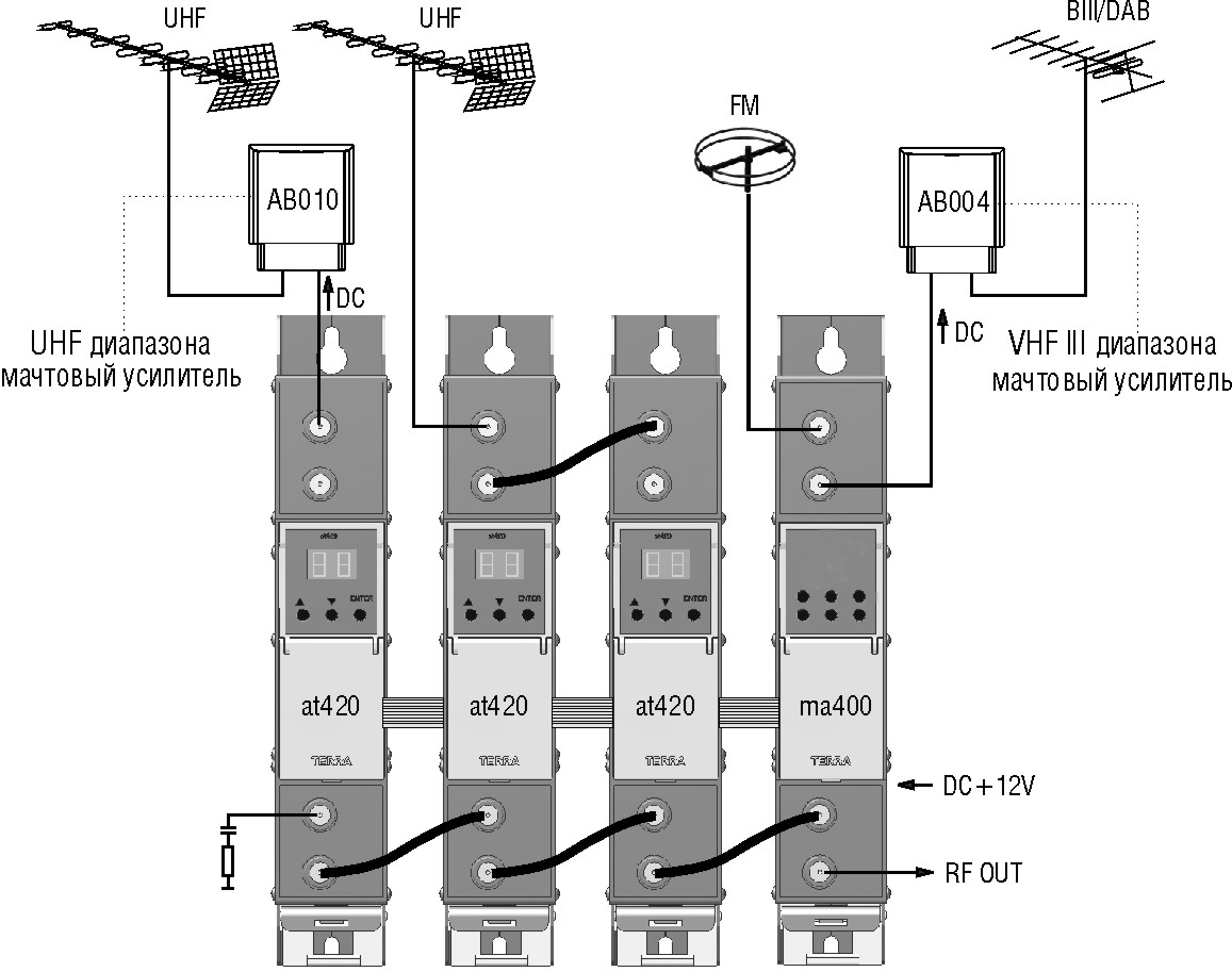

Terra MA400 - Усилитель позволяет усилить до 30 dB и просуммировать сигналы FM, VHF B3 и UHF диапазонов. Усиление регулируется для каждого диапазона отдельно. Есть возможность подачи напряжения питания +12 V на антенные усилители через любой ВЧ вход. Усилители могут использоваться как автономные или как часть модульной системы. Усилители питаются от внешнего источника питания +12 V с возможностью передавать питание другим усилителям по специальному плоскому кабелю. Конструкция усилителей обеспечивает большую гибкость при инсталляции.
  • FM, BIII & DAB и UHF входы
  • высокий выходной уровень
  • встроенная регулировка усиления
  • подача питания на предусилители через РЧ входы
  • возможность крепления к стене или “DIN rail” планке
  • прочный литой корпус
  • разъемы:  - 4xРЧ - типа F
                         - винтовой разъем для подачи напряжении питания
                         - шина питания
