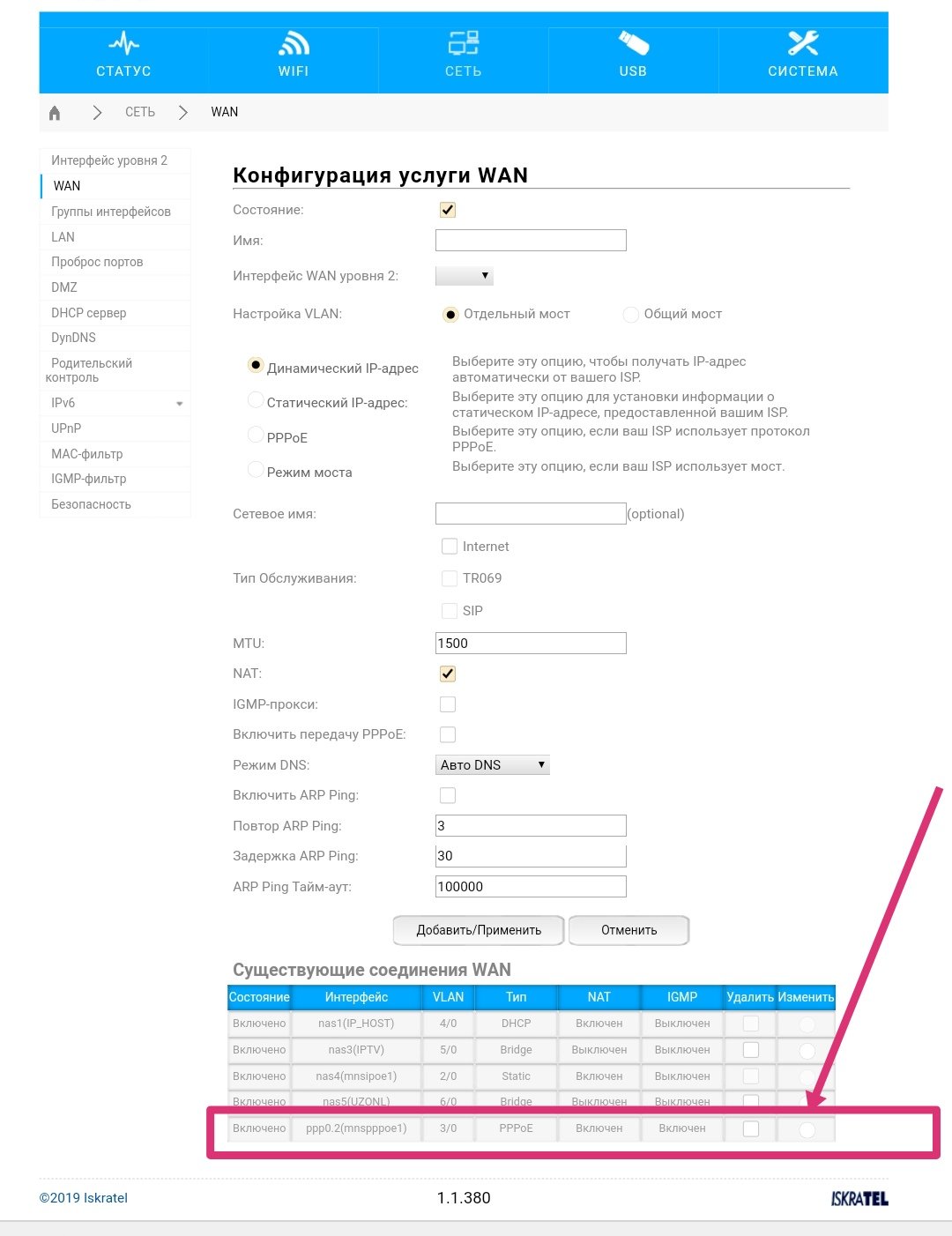

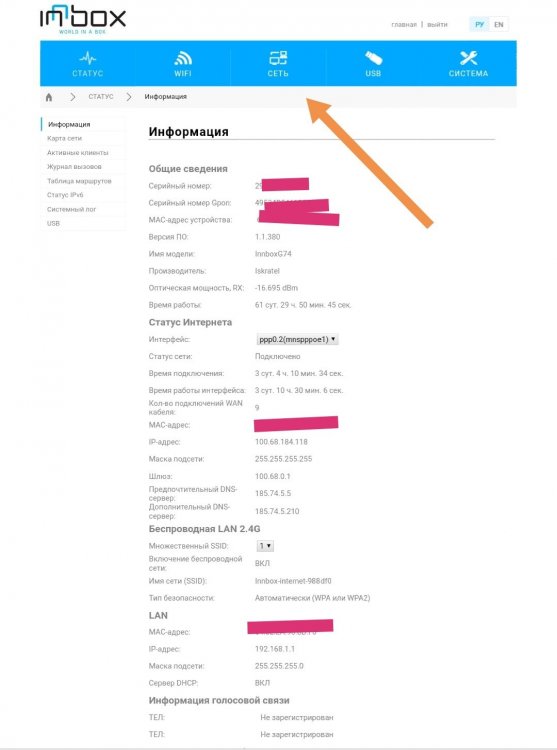

murdocay Опубликовано 15 Апреля 2021 Поделиться Опубликовано 15 Апреля 2021 Добрый день всем Такой вопрос: как работает этот GPON? по какой технологии. В настройках статуса указано что работает через PPPOE соединение ppp0.2(mnspppoe1) но в настройках WAN стоит автоматическое получение IP. Поэтому не совсем понятно где он хранит логин/пароль т.к. при смене пароля от личного кабинета интренет перестаёт работать => где то сидит этот пароль на этой железке. А вот где устfнавливать логин пасс и как настраивать учётки pppoe? Цитата Ссылка на комментарий Поделиться на других сайтах Прочее
infinite.uz Опубликовано 16 Апреля 2021 Поделиться Опубликовано 16 Апреля 2021 @murdocay Мой вам совет,не меняйте пароль в самом модеме. Эти инбоксы грешат.Многие пользователи жаловались что при смене пароля в личном кабинете ,а потом в самом модеме, получали головную боль. Оборудование потом снова после перезагруза дефолтный пароль загружало,а в билинге был новый и не стыковка получалась. Так что оставьте как есть. Нервные клетки сэкономите. Цитата Ссылка на комментарий Поделиться на других сайтах Прочее

reys45 Опубликовано 17 Апреля 2021 Поделиться Опубликовано 17 Апреля 2021 @murdocay Менять пароль ЛК надо с помощю техподдержки, просто так не получится. Знакомый поменял пароль прежде позвонив в техподдержку. Сначала в роутере СЕТЬ далее WAN далее ИЗМЕНИТЬ в права и самом низу, и вот вам логин и пароль. Можно ДНС вручную. Скрытый текст 1 3 Цитата Ссылка на комментарий Поделиться на других сайтах Прочее
