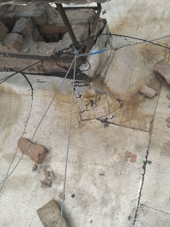

Олеся Опубликовано 5 Мая 2021 Поделиться Опубликовано 5 Мая 2021 Здравствуйте, не знаю куда обратиться, может кто-то из присутствующих знает. Дело в том, что uzonline провел нам оптоволокно, всё было хорошо, но недавно скорость стала хуже, мы не сильно обратили внимание, сочли это как технические неполадки. А сегодня я залезла на крышу и обнаружила, что на наш кабель подсоеденили соседей, при том что у компании акция, в которой сказано что 100м кабеля от коробки портов должно быть протянуто, одному абоненту. Вот вопрос это нормально вот так делить кабель, при том что соединение находится на крыше под солнцем и снегом и вся эта изоленты со временем отвалится, не теряется ли скорость, при делении кабеля? Кабель КСВППэ-5е 4*2*0,52. Цитата Ссылка на комментарий Поделиться на других сайтах Прочее
Rusalina Опубликовано 5 Мая 2021 Поделиться Опубликовано 5 Мая 2021 В первые вижу такое соединение, Что то на узонлайн не похоже, у них везде по "лапше" До абонента Может у вас др. Провайдер? Горе мастера с экономили кабель Цитата Ссылка на комментарий Поделиться на других сайтах Прочее
valerra Опубликовано 5 Мая 2021 Поделиться Опубликовано 5 Мая 2021 Так бывает. Просто 2 пары вам две соседу. Кто-то нагрел руки на кабеле 1 Цитата Ссылка на комментарий Поделиться на других сайтах Прочее
Флетронез Опубликовано 6 Мая 2021 Поделиться Опубликовано 6 Мая 2021 Это вроде не оптика. У меня gipon подключение оптика заходит в дом и кабель совсем другой Цитата Ссылка на комментарий Поделиться на других сайтах Прочее
Stass Опубликовано 6 Мая 2021 Поделиться Опубликовано 6 Мая 2021 @Флетронез Оптика - это народное название технологии FTTx, когда до многоквартирного дома идёт оптический кабель, а в квартиру медный. У вас же в "квартиру" идёт оптический кабель. Что же до конкретного случая: Конечно так делать нельзя! Но работать это будет. Как выше объяснили, при 100 мБит сетки, в кабеле используются только 2 пары из четырёх. Поэтому непосредственно на ваши жилы в кабеле никто не подключается. 2 Цитата Ссылка на комментарий Поделиться на других сайтах Прочее

Гость Опубликовано 7 Мая 2021 Поделиться Опубликовано 7 Мая 2021 Вообще такой кабель как на фото не используется вообще. Это же сетевой и расчитан для внутренней прокладки. Он и мягче и соответственно прокладке поддается лучше. на улице лучше пользоваться кабелем экранированым с пвх изоляцией. Это первое. Второе это то что в этом месте теперь в кабель может попасть вода и кабель у обоих абонентов придет в негодность. Таким соединением иногда пользуемся в видеонаблюдении но.......с применением переходников и только в закрытых от непогоды местах. 1 1 Цитата Ссылка на комментарий Поделиться на других сайтах Прочее
