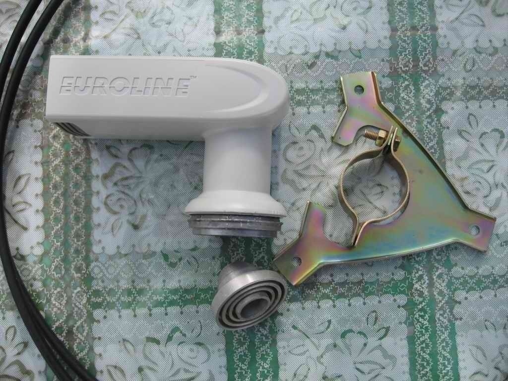

Марк Опубликовано 23 Ноября 2007 Поделиться Опубликовано 23 Ноября 2007 кто нить ставил на прямофокусной 180см с мотором . на центральном ФОКУСЕ ку головку?? что советуете?как ставить? хочу убрать си и поставить ку . боковую круговую кушку не буду трогать Конечно, только Ку сейчас в центр и ставлю, в С-диапозоне всё меньше интересных каналов остаётся. Но С конвертер тоже ставлю на отражёнку, как можно ближе к центру стараюсь подвесить. Советую крепить Ку головку в центре с помощью хомута в виде треугольника, продаётся на Навоях, стоит около 3000 сум. Так удобней и меньше затеняет зеркало антенны. Цитата Ссылка на комментарий Поделиться на других сайтах Прочее

Марк Опубликовано 25 Ноября 2007 Поделиться Опубликовано 25 Ноября 2007 поставил таким образом. разрезав битый си. сигнал понизился. что советуете? треугольник у нас нет если есть возможность фото вставьте с размерами. А для чего битый Си оставили, он же не рабочий? Если нет треугольника, надо было как нибудь Ку в круглом волноводе закрепить. Было как то у меня, я просто узкую полоску материала намотал на Ку головку и всунул в круглое отверстие и всё прекрасно работало.Прикрепляю чертёж, перерисовывал года два назад с треугольника, думал пригодиться, ну вот и пригодился Цитата Ссылка на комментарий Поделиться на других сайтах Прочее
