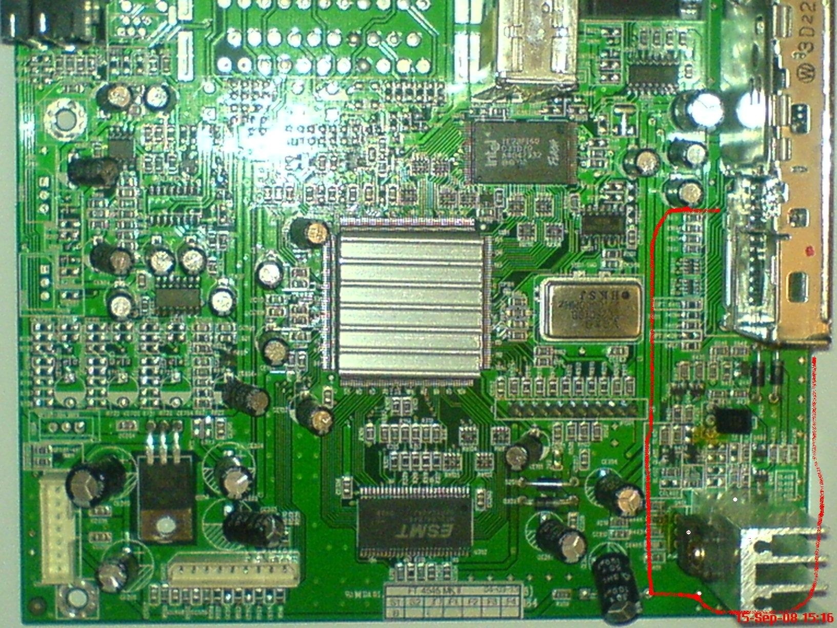

Ресивер EchoSpace 4545 MKII прошитый под SM9950ST. Не переключает дисек. Подскажите пожалуйста причину.
это может быть в железе и в прошивке, проверь мелкие транзисторы,резисторы а также проверь переключение 13/18 вольта
1. прошивку поменял (на 614)
2. проверил переключение 13/18 вольта (переключается)
не помогло
3. а какие трансизторы и резисторы отвечают за переключение?
4. есть ли схема на этот ресивер?
Bairam cхему можешь сравнить с альфаголдом или опенвоксом они примерно подходят для твоего тюнера ,ковыряй там где я выделил красным там 6-7 транзисторов есть мелких даже иногда их заменой приходится менять ,и ещё попробуй родной софт залить
