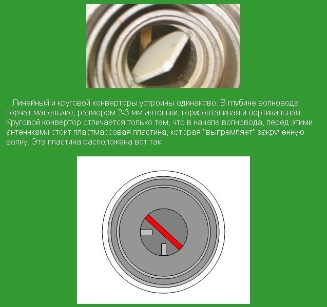

chempeni Опубликовано 17 Декабря 2007 Поделиться Опубликовано 17 Декабря 2007 Господа, помогите установить пластинку в конвертер. Слышал что можно это сделать из обычной кассеты? Напишиье плиз подробную инструкцию А забыл сказать что для оффсетной антены для Ку конвертера Цитата Ссылка на комментарий Поделиться на других сайтах Прочее
Schurik Опубликовано 17 Декабря 2007 Поделиться Опубликовано 17 Декабря 2007 Берешь футляр от кассеты или лазерного диска, вырезаешь пластину шириной под отверстие в головке и длиной 4 см. Вставляешь в головку под углом 45 к штырькам и все ОК. Цитата Ссылка на комментарий Поделиться на других сайтах Прочее

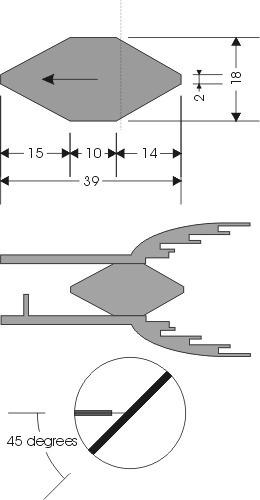

timur2000 Опубликовано 17 Декабря 2007 Поделиться Опубликовано 17 Декабря 2007 Если быть точным до конца, то смотри 1 Цитата Ссылка на комментарий Поделиться на других сайтах Прочее
