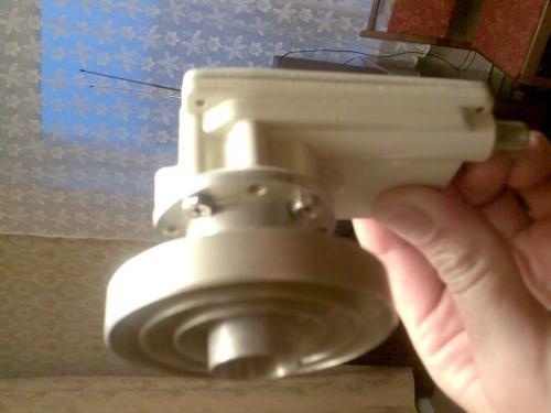

RuSaT Опубликовано 4 Ноября 2013 Поделиться Опубликовано 4 Ноября 2013 04.11.2013 в 13:27, Djahon сказал: трубку и всё остальное можно найти а где взять"блин"(самодельный или где нибудь отпилили ) или как он называется? все размеры и изготовление облучателя контралировал сам а делал знакомый по размерам которые я ему говорил! Материал подходит не любой определенного качества и материала! 1 Цитата Ссылка на комментарий Поделиться на других сайтах Прочее

alex1111 Опубликовано 4 Ноября 2013 Поделиться Опубликовано 4 Ноября 2013 а пластину куда сувать? в начало трубки или в головку? в каком магазине на абусахи продают прямофокусную голову и сколько она стоит? Цитата Ссылка на комментарий Поделиться на других сайтах Прочее

RuSaT Опубликовано 4 Ноября 2013 Поделиться Опубликовано 4 Ноября 2013 04.11.2013 в 15:16, alex1111 сказал: а пластину куда сувать? в начало трубки или в головку? в каком магазине на абусахи продают прямофокусную голову и сколько она стоит? а разве речь шла про то куда сувать пластину ? пластина как всегда ставится в конвектор а не в трубку! откуда у вас информация что пластина ставится в трубку ! Цитата Ссылка на комментарий Поделиться на других сайтах Прочее

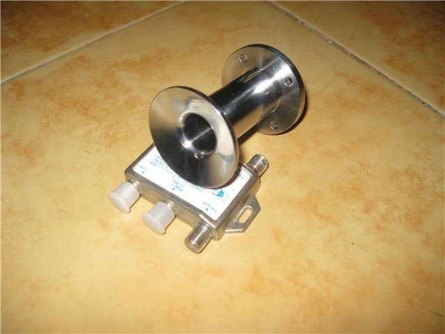

infinite.uz Опубликовано 5 Ноября 2013 Поделиться Опубликовано 5 Ноября 2013 вот фото различных прямофокусных облучателей и схем под ку -головку. Для сравнения . Желательно соблюдать правило ... ...Важно расстояние от фазового центра облучателя до четверть волнового штыря. Оно должно быть близким числу кратному половине длины волны в волноводе. Тогда не происходит трансформации волновых сопротивлений и согласование с облучателем оптимально. Металл можно использовать почти любой ,какой найдёте и какой токарь обточить сможет. Важно чтобы поверхность была более менее гладкой и полированной для меньших потерь. успехов... 1 1 Цитата Ссылка на комментарий Поделиться на других сайтах Прочее
