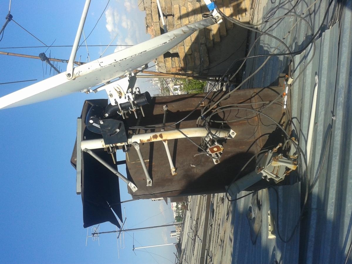

Гость Опубликовано 13 Сентября 2016 Поделиться Опубликовано 13 Сентября 2016 вот как устанавливают вертикаль для мотоподвеса - ноу-хау по узбекски Цитата Ссылка на комментарий Поделиться на других сайтах Прочее

Гость Опубликовано 13 Сентября 2016 Поделиться Опубликовано 13 Сентября 2016 Пока будете сравнивать параллельность веревки с опорой, то , по тому ноу-хау вся конструкция будет собрана-настроена дважды. А еще посмотрите на фото - как можно чтото натянуть ? ------------ И причем Хотбмрд ? Даже восточнее нужно опору устнавливатьстрого вертикально. Трудочасы уходят минимум при вертикальности точной. Как на фото пузырьками пользуйтесь - будет счастье.. 1 Цитата Ссылка на комментарий Поделиться на других сайтах Прочее

Гость Опубликовано 13 Сентября 2016 Поделиться Опубликовано 13 Сентября 2016 здеся только отсутствует измерение симметричности антенны к мотору. А так, иногда появляющиеся заказы исполняем таким макаром. 1 Цитата Ссылка на комментарий Поделиться на других сайтах Прочее
