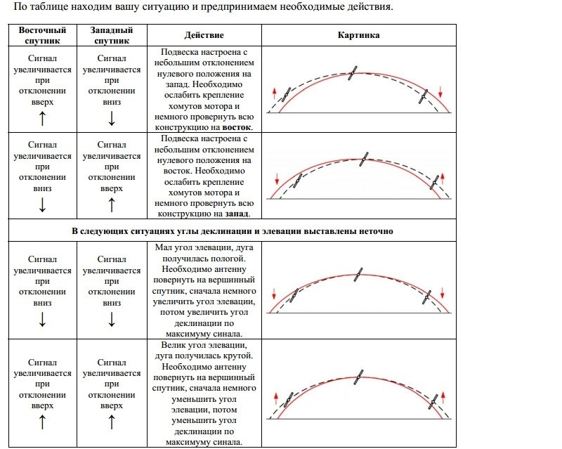

Petrovichpervii Опубликовано 14 Сентября 2016 Поделиться Опубликовано 14 Сентября 2016 Ооочень помогает эта таблица Рекомендую: 1 Цитата Ссылка на комментарий Поделиться на других сайтах Прочее
