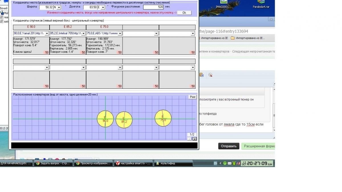

bil00 Опубликовано 13 Октября 2013 Поделиться Опубликовано 13 Октября 2013 можно по почте заказать на http://www.aliexpress.com/ на щёт что вы перечислели каналы чтоб смотрет посмотрите у вас встроеный тюнер он может быть мпг4 а может мпг2 если он поддерживает мпг4 то можите поставить 85*рядов возли ямала . В телевизоре MPGE 4 каналы показывает, Topfield не показывает MPGE4 пока буду под телевизор настраивать, в дальнейшем по возможности возьму по круче тюнер с мпг 4 вместо топфилда тогда ставь90*+ 85* если телевизор поддерживает мпг4 добавь 75* там тоже есть кое чё мпг4 вот так это выглядит если смотреть лицом на антенну качай вот программа для расчёта мультифидов также водишь свой координаты и всё . MultiFeedNEW.zip Ссылка на комментарий Поделиться на других сайтах Прочее
bil00 Опубликовано 13 Октября 2013 Поделиться Опубликовано 13 Октября 2013 забыл добавит фокусное расстояния не забудь указать своей антенны ..естественно размеры будут другой антенны показывать а не моей ! Ссылка на комментарий Поделиться на других сайтах Прочее
