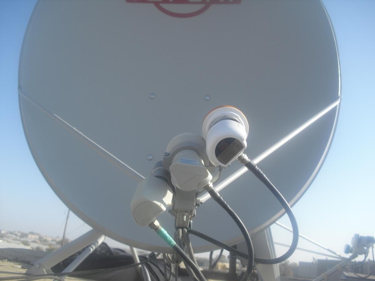

ovann Опубликовано 28 Января 2014 Поделиться Опубликовано 28 Января 2014 Есть офсетка 1,10м. По фокусу 9 градус. Реально ли поймать 4,8 градус, нужны украинские каналы, и 13 градус? Ссылка на комментарий Поделиться на других сайтах Прочее
FarSat Опубликовано 28 Января 2014 Поделиться Опубликовано 28 Января 2014 Ловил на 90 см. На 110 проблем быть не должно. Ссылка на комментарий Поделиться на других сайтах Прочее
ovann Опубликовано 28 Января 2014 Поделиться Опубликовано 28 Января 2014 А какие самые сильные транспордеры, по которым можно поймать 4,8 и 13 градусы? И есть ли фото такого мультифида? Ссылка на комментарий Поделиться на других сайтах Прочее
FarSat Опубликовано 28 Января 2014 Поделиться Опубликовано 28 Января 2014 Фото мультифида показал же. При настройке 4,9 градуса пользуюсь частотой 12073 V 27500 и проверяю 12130 V 27500 (Украина Футбол). А 13-ый градус настраиваю по частоте 12597 V 27500. А проверяю 12476 H 29900. Ссылка на комментарий Поделиться на других сайтах Прочее
