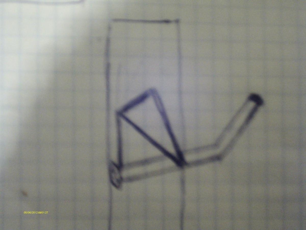

bil00 Опубликовано 6 Марта 2014 Поделиться Опубликовано 6 Марта 2014 06.03.2014 в 10:53, superguy сказал: А это ничего что у меня не было схемы в комплекте? Или везти обратно в магазин? если на стену вешать будешь то собирать так надо схему ! стойку переварачивать виде токого ! Ссылка на комментарий Поделиться на других сайтах Прочее

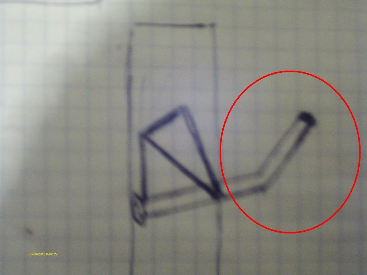

superguy Опубликовано 7 Марта 2014 Поделиться Опубликовано 7 Марта 2014 06.03.2014 в 14:16, bil00 сказал: 06.03.2014 в 10:53, superguy сказал: А это ничего что у меня не было схемы в комплекте? Или везти обратно в магазин? если на стену вешать будешь то собирать так надо схему ! стойку переварачивать виде токого ! Один момент, то место куда я буду цеплять антенну, без разницы куда он будет наклонут или он должен находится параллельно стене? См.рисунок. Ссылка на комментарий Поделиться на других сайтах Прочее
stanislav Опубликовано 7 Марта 2014 Поделиться Опубликовано 7 Марта 2014 желательно как можно более паралельно стене, тогда наклон тарели выйдет точно под любой спутник. Ссылка на комментарий Поделиться на других сайтах Прочее
bil00 Опубликовано 7 Марта 2014 Поделиться Опубликовано 7 Марта 2014 07.03.2014 в 04:14, superguy сказал: 06.03.2014 в 14:16, bil00 сказал: 06.03.2014 в 10:53, superguy сказал: А это ничего что у меня не было схемы в комплекте? Или везти обратно в магазин? если на стену вешать будешь то собирать так надо схему ! стойку переварачивать виде токого ! Один момент, то место куда я буду цеплять антенну, без разницы куда он будет наклонут или он должен находится параллельно стене? См.рисунок. она будет одиватся на трубу а затем скрип ляться хомутами угол по см 1 отпускаешь само зеркало вниз верх ! если есть риски на антенне то для моего города будет угол подъёма 30* для твоего по программе смотреть скачай вот . http://webfile.ru/8a20723c7c756df1cb0a51672ae7befb Ссылка на комментарий Поделиться на других сайтах Прочее

superguy Опубликовано 8 Марта 2014 Поделиться Опубликовано 8 Марта 2014 07.03.2014 в 15:03, bil00 сказал: 07.03.2014 в 04:14, superguy сказал: 06.03.2014 в 14:16, bil00 сказал: 06.03.2014 в 10:53, superguy сказал: А это ничего что у меня не было схемы в комплекте? Или везти обратно в магазин? если на стену вешать будешь то собирать так надо схему ! стойку переварачивать виде токого ! Один момент, то место куда я буду цеплять антенну, без разницы куда он будет наклонут или он должен находится параллельно стене? См.рисунок. она будет одиватся на трубу а затем скрип ляться хомутами угол по см 1 отпускаешь само зеркало вниз верх ! если есть риски на антенне то для моего города будет угол подъёма 30* для твоего по программе смотреть скачай вот . http://webfile.ru/8a20723c7c756df1cb0a51672ae7befb Все повесил антенну на 85 градус Сигнал 87% Ссылка на комментарий Поделиться на других сайтах Прочее
