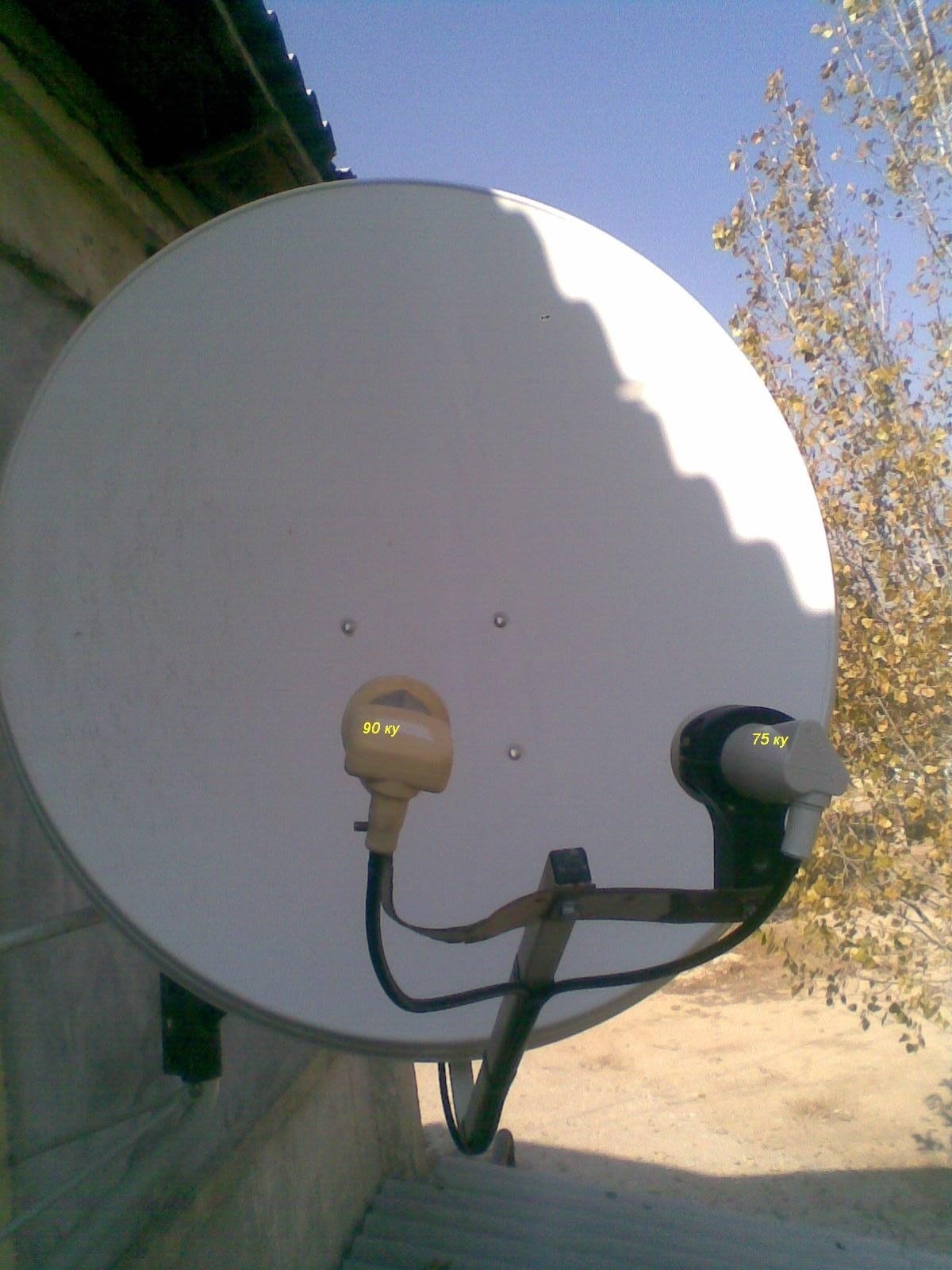

azik88 Опубликовано 17 Июня 2014 Поделиться Опубликовано 17 Июня 2014 а какой градус вы в фокусе ставили? Ссылка на комментарий Поделиться на других сайтах Прочее
infinite.uz Опубликовано 17 Июня 2014 Поделиться Опубликовано 17 Июня 2014 на глаз .где то 82-83 гр в фокусе .по бокам 90 и 75 кушки Ссылка на комментарий Поделиться на других сайтах Прочее
azik88 Опубликовано 17 Июня 2014 Поделиться Опубликовано 17 Июня 2014 с какой стороны если спереди смотреть на тарелку где расположены головки 75 градус ,тоже так пытаюсь че то не получается , для меня выходит что 75 если смотреть спереди где головки расположены на тарелку - слева, а 90- справа почему так не знаю отдельно вылавливаются а в мультифиде нет напишите?тарелка 90 см регион навои Ссылка на комментарий Поделиться на других сайтах Прочее
infinite.uz Опубликовано 17 Июня 2014 Поделиться Опубликовано 17 Июня 2014 вот фото примерное .правда другому ставил .но *цензура*оже по размерам. кстати на 75 не все трансы выходят .при таком раскладе .11665 слабо. Ссылка на комментарий Поделиться на других сайтах Прочее
azik88 Опубликовано 17 Июня 2014 Поделиться Опубликовано 17 Июня 2014 все увидел спасибо пробую Ссылка на комментарий Поделиться на других сайтах Прочее

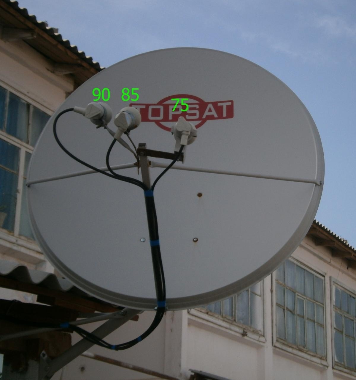

infinite.uz Опубликовано 17 Июня 2014 Поделиться Опубликовано 17 Июня 2014 вот *цензура*ожее с 85 гр в довесок. 85 градус точно в фокус лучше не ставить ,а смещать на пару градусов.чтобы 75 гр. получше ловил. Ссылка на комментарий Поделиться на других сайтах Прочее
