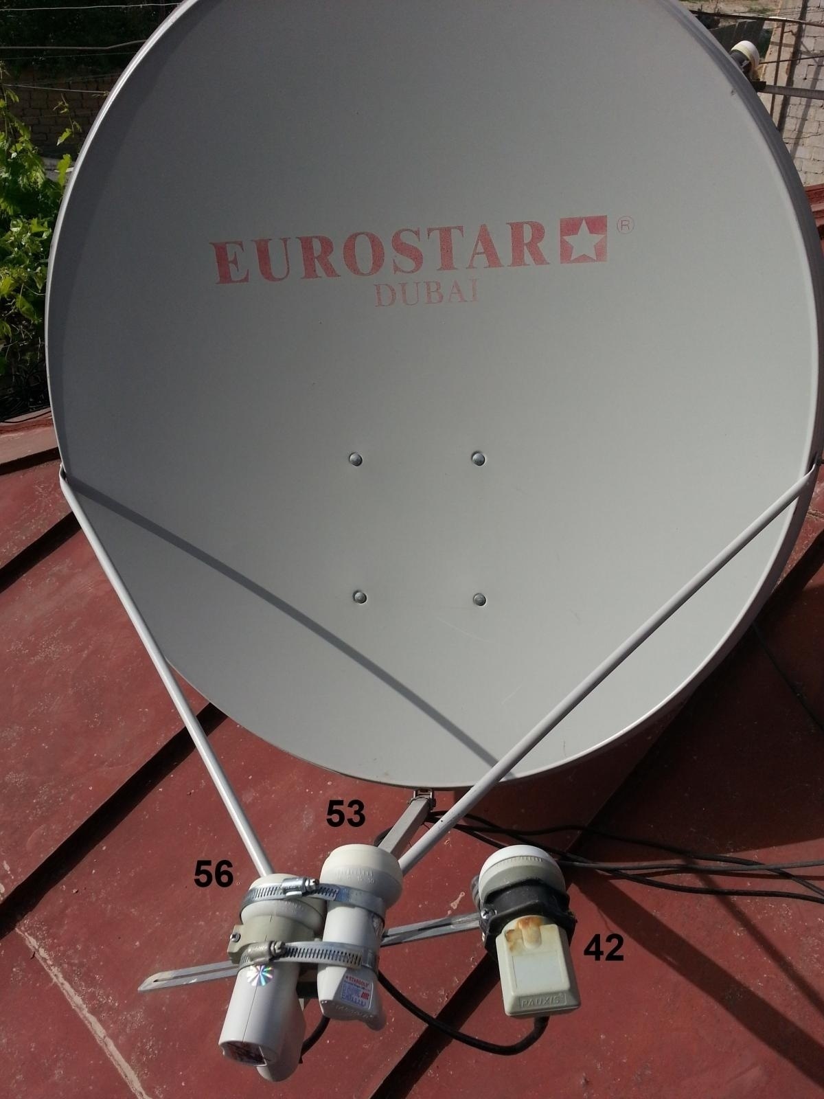

bil00 Опубликовано 4 Января 2015 Поделиться Опубликовано 4 Января 2015 Хочу на свою антенну 0,9 М мультики присобачить 56 градус, получится 53(фокус)+56+60 думаю миссия выполнима. Вот антенна одного чела 56(фокус)+53. не всё пойдёт с 56е сигнал очень слабый будет ( как то ловил 53Е+55Е) на один конвертер но сигнал слабый будет пробуй узкий конвертеры 2 штуки а рядом присобачишь обычный конвертер 60е . Ссылка на комментарий Поделиться на других сайтах Прочее

arix Опубликовано 4 Января 2015 Поделиться Опубликовано 4 Января 2015 не всё пойдёт с 56е сигнал очень слабый будет ( как то ловил 53Е+55Е) на один конвертер но сигнал слабый будет пробуй узкий конвертеры 2 штуки а рядом присобачишь обычный конвертер 60е . Не нужно ловить на один конвертер и не нужно искать узкие конвертеры, всё прекрасно ловится на обычные универсальные конвертеры, на обоих спутниках сигнал достаточно мощный и для Казахстана и для Узбекистана. Но желательно в фокус ставить 56 градус. Также в мультифиде на головке от 53 градуса ловится другой спутник Yahsat-1A- 52,5 градус. И ещё при желании подключайте 42 градус и 60 градус. 1 Ссылка на комментарий Поделиться на других сайтах Прочее
arix Опубликовано 4 Января 2015 Поделиться Опубликовано 4 Января 2015 В предыдущем сообщении написал про универсальные головки, это касается 53, 42 и 60 градусов, а на 56 градус естественно нужна циркулярная головка. 1 Ссылка на комментарий Поделиться на других сайтах Прочее

Bayeke Опубликовано 4 Января 2015 Поделиться Опубликовано 4 Января 2015 Не нужно ловить на один конвертер и не нужно искать узкие конвертеры, всё прекрасно ловится на обычные универсальные конвертеры, на обоих спутниках сигнал достаточно мощный и для Казахстана и для Узбекистана. Но желательно в фокус ставить 56 градус. Также в мультифиде на головке от 53 градуса ловится другой спутник Yahsat-1A- 52,5 градус. И ещё при желании подключайте 42 градус и 60 градус. Сразу видно что профессионал своего дела перед нами! Это фото Ваших антенн? Вот так же как и на фото тщательно нужно собрат мультифид. Правда у Вас 60-го градуса нет, но это и не важно! Ссылка на комментарий Поделиться на других сайтах Прочее
arix Опубликовано 4 Января 2015 Поделиться Опубликовано 4 Января 2015 Да, это моя антенна, 60 градус прекрасно ловится, просто прикладывал головку рядом с 56гр. и сигнал был под 98% на Опене 300 -Киргизкий канал, но для меня этот спутник не актуален, там всего несколько каналов, которые я не смотрю, а дешёвой шары на Отау ТВ пока что что я не нашёл. Ссылка на комментарий Поделиться на других сайтах Прочее
bil00 Опубликовано 4 Января 2015 Поделиться Опубликовано 4 Января 2015 Не нужно ловить на один конвертер и не нужно искать узкие конвертеры, всё прекрасно ловится на обычные универсальные конвертеры, на обоих спутниках сигнал достаточно мощный и для Казахстана и для Узбекистана. Но желательно в фокус ставить 56 градус. Также в мультифиде на головке от 53 градуса ловится другой спутник Yahsat-1A- 52,5 градус. И ещё при желании подключайте 42 градус и 60 градус. можется и ловится ! но у меня не ловится 42 в пролёте человек писал выши хочет принять 56е+53Е + 60Е по этому посоветовал то кой расклад . Ссылка на комментарий Поделиться на других сайтах Прочее
