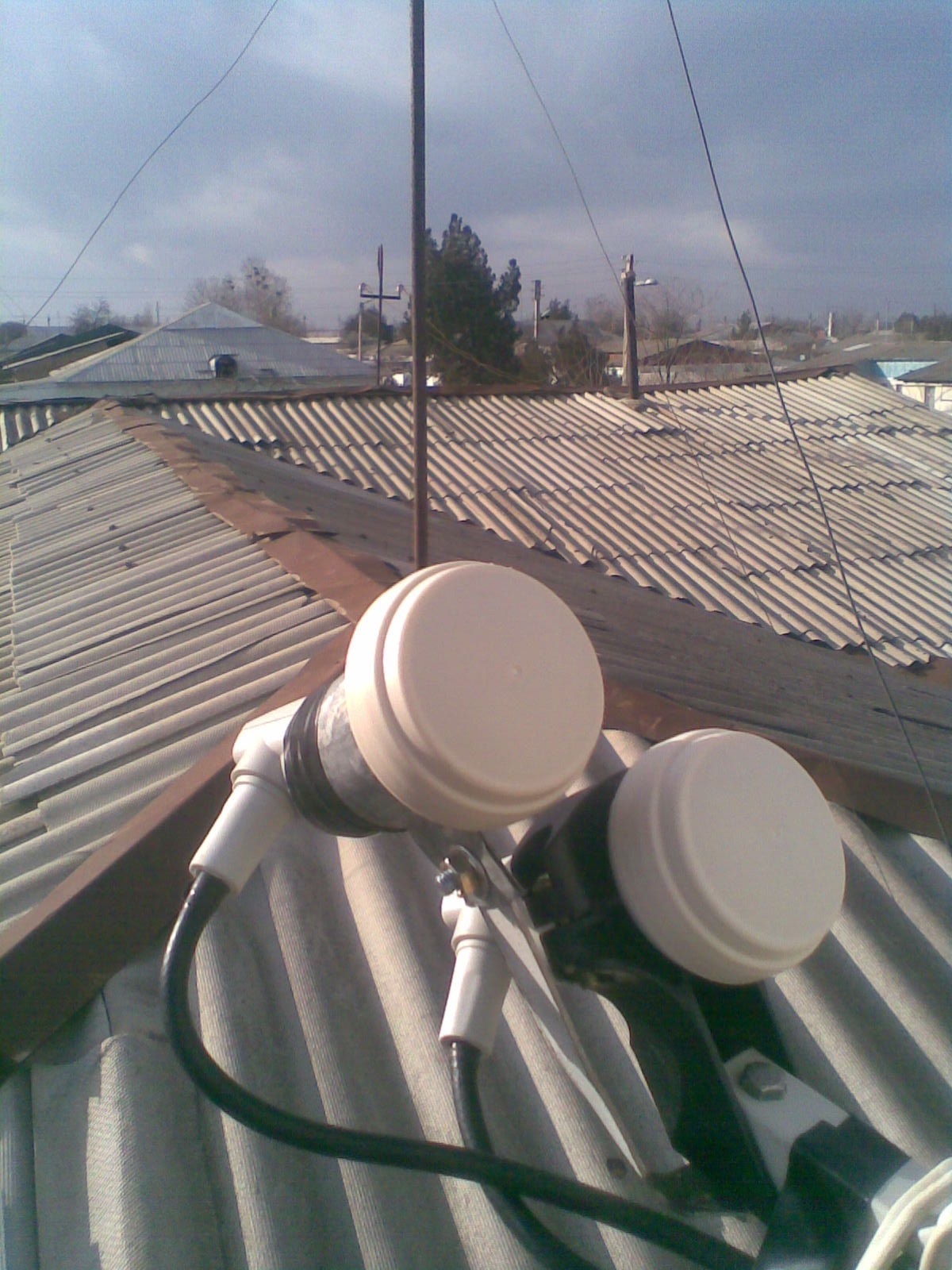

infinite.uz Опубликовано 7 Января 2015 Поделиться Опубликовано 7 Января 2015 Ассалому алайкум усталар 90лик тарелкада 7 градус топалмаяпман ёрдам берингизлар кайси тп.ни куйиб излай. 13 градусдан унгдами ёки чапдами Ставил себе в фокус 13гр . 7гр в мульте. сигнал от 30-40% и выше. по опену 820 на разных трансах . офсетка 90см .головка лазер. Главное весь халявный дигитурк кажет около 100 каналов .Евроспорты и музыкальные каналы неплохи. ,а так есть много познавательных каналов ,жаль почти все на турецком. Но и так неплохо на халяву посмотреть спортивные каналы. Вот фото подобного мультифида , ставил одному человеку. Может пригодиться кому .успехов вам. Ссылка на комментарий Поделиться на других сайтах Прочее

infinite.uz Опубликовано 7 Января 2015 Поделиться Опубликовано 7 Января 2015 Пожалуйста . вот частоты .Может какие пропустил извиняюсь. Некоторые каналы в пакете не кажут . криптоворк почти весь открывается .HD каналы увы ирдето((( тут облом . Прошил свой опенбокс 540 ради спортивного интереса ,там тоже открывает криптоворк дигитурка . Может кому пригодиться.успехов вам. частоты DigiTurk 10804 V DVB-S QPSK MPEG-2 Cryptoworks 29900 3/4E2, EM TV, ESPN, ESPN Classic, Fog TV, HTV, Halk TV, Kral TV, MTV Hits, Meltem TV International, Sports TV,DigiTurk 10928 H DVB-S QPSK MPEG-2 Cryptoworks 30000 3/4Al Jazeera Satellite Channel, BabyFirst TV, CNN International, France 24, Pro 7, RAI Uno, TV 5 Monde Europe, Top Shop TV, World Travel Channel, Первый канал Европа,DigiTurk 11455 V DVB-S QPSK MPEG-2 Cryptoworks 20050 3/4Beyaz TV, Bugun, E!Emea, Halk TV, Kanal B, Solonda Ne Var, TRT 4, TRT Anadolu, TRT Cocuk,DigiTurk 11471 H DVB-S QPSK MPEG-2 Cryptoworks 30000 3/424, E2, Eurosport 2, Fox Life, NBA TV, NTV Spor Turkey, Playhouse Disney, Premier League, TV Net,DigiTurk 11492 V DVB-S QPSK MPEG-2 Cryptoworks 30000 3/4CBS Reality , Dizi Max, GS TV, Lig TV, Samanyolu TV, Show Plus, TRT 1, TRT 6, TRT Haber, TurkMax,DigiTurk 11513 H DVB-S QPSK MPEG-2 Cryptoworks 30000 3/4Baby TV, Bio TV, Crime & Investigation Network, Flash TV, Iz TV, Nat Geo Adventure, Power Turk TV, Samanyolu Haber, Yumurcak TV,DigiTurk 11554 H DVB-S QPSK MPEG-2 Cryptoworks 27500 3/4Baby TV, CBS Reality , Discovery Channel Asia, Discovery Science, FX TV, Kanal A, Nickelodeon Turkey, TNT, TRT 3, TRT Belgesel, Yumarcak TV,DigiTurk 11575 V DVB-S QPSK MPEG-2 Cryptoworks 30000 3/4Blue Hustler Europe, Disney XD, Kanal D, Salon 1, Salon 2, Show Max, Show TV, Vip TV,DigiTurk 11596 H DVB-S QPSK MPEG-2 Cryptoworks 30000 3/4DiziMaxMore, FBTV, Fox Sports Middle East, Haber Turk, Lig TV, MovieMax 2, MovieMax Family, SporMax, TGRT, TJK TV,DigiTurk 11617 V DVB-S QPSK MPEG-2 Cryptoworks 30000 3/4Aquavision, Home TV, Mehtap TV, National Geographic Channel, National Geographic Wild, Star TV, TRT, The History Channel, DigiTurk 11637 H DVB-S QPSK MPEG-2 Cryptoworks 30000 3/4 Bloomberg TV, Business TV, Intimacy, Jojo, Jolly Tatil TV, MGM, MovieMax Festival, MovieMax Speed, MovieMax Stars, Yacht & Sale, DigiTurk 11678 H DVB-S QPSK MPEG-2 Cryptoworks 30000 3/4ATV, ComedyMax, Disney Channel, Eurosport, Fox Turk, Kanal 7, MovieMax 2, Salon 3, Sky Turk, Ulke TV, 1 Ссылка на комментарий Поделиться на других сайтах Прочее
