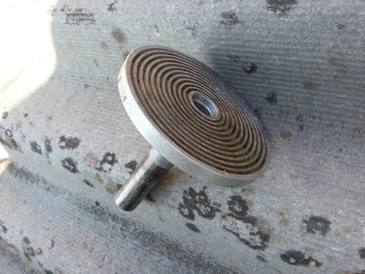

rahmom Опубликовано 5 Марта 2015 Поделиться Опубликовано 5 Марта 2015 Подскажите пожалуйста что это такое, для чего он нужен. Ссылка на комментарий Поделиться на других сайтах Прочее
infinite.uz Опубликовано 5 Марта 2015 Поделиться Опубликовано 5 Марта 2015 Похож на самодельный облучатель для ку головки ,под прямофокусные тарелки с углом открыва более 110 градусов. На офсетку такой облучатель не годиться. Для 180 см антенн подойдет. Ссылка на комментарий Поделиться на других сайтах Прочее
rahmom Опубликовано 5 Марта 2015 Поделиться Опубликовано 5 Марта 2015 Можнили сним 36е ловить на 180см Ссылка на комментарий Поделиться на других сайтах Прочее
infinite.uz Опубликовано 5 Марта 2015 Поделиться Опубликовано 5 Марта 2015 На севере Узбекистана ,в ферганской долине и ещё некоторых районах ловиться 36 градус . Не знаю где вы живете ? Если в Ташкенте ,то даже облучатель этот не поможет. Ссылка на комментарий Поделиться на других сайтах Прочее
rahmom Опубликовано 5 Марта 2015 Поделиться Опубликовано 5 Марта 2015 На севере Узбекистана ,в ферганской долине и ещё некоторых районах ловиться 36 градус . Не знаю где вы живете ? Если в Ташкенте ,то даже облучатель этот не поможет. я в Душанбе живу. Ссылка на комментарий Поделиться на других сайтах Прочее
infinite.uz Опубликовано 5 Марта 2015 Поделиться Опубликовано 5 Марта 2015 я в Душанбе живу. Тогда пробуйте . Шансы поймать есть . Главное чтобы тарелка была поровнее. Вроде в таджикистане местами ловят 36гр . Форумчанин Русат ловит в Согдийском районе .Правда у него побольше тарелка, 240 см. Ссылка на комментарий Поделиться на других сайтах Прочее
