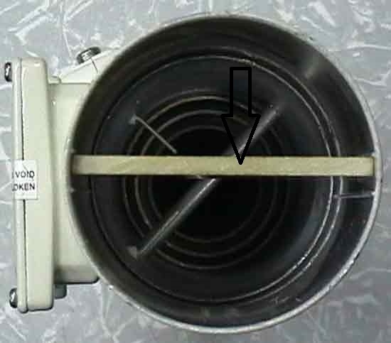

nodirbey Опубликовано 13 Марта 2015 Поделиться Опубликовано 13 Марта 2015 Здравствуйте всем! Как переделать линейный конвертор в круговой(конвертор болшой,для 1.8м)? Ссылка на комментарий Поделиться на других сайтах Прочее
infinite.uz Опубликовано 13 Марта 2015 Поделиться Опубликовано 13 Марта 2015 Поставьте в внутрь волновода .пластину из текстолита или пластмассы .Под углом 45 градусов по отношению к штырям . Если в вашей головке только один приемный штырь , будет только одна из поляризаций работать . Какая ? , зависит от того как поставите пластину ,слева или справа от штыря. Ссылка на комментарий Поделиться на других сайтах Прочее
nodirbey Опубликовано 13 Марта 2015 Поделиться Опубликовано 13 Марта 2015 Поставьте в внутрь волновода .пластину из текстолита или пластмассы .Под углом 45 градусов по отношению к штырям . Если в вашей головке только один приемный штырь , будет только одна из поляризаций работать . Какая ? , зависит от того как поставите пластину ,слева или справа от штыря. Фотки есть у вас? вчера каком то разделе выдел,сегодня чота не нашёл,не помню какую раздел зашёл З.Ы. Конвертер большой,в фокусе стоит. тарелка 1.8м Ссылка на комментарий Поделиться на других сайтах Прочее
infinite.uz Опубликовано 13 Марта 2015 Поделиться Опубликовано 13 Марта 2015 Пластина ставиться так. Ссылка на комментарий Поделиться на других сайтах Прочее
parabellum Опубликовано 13 Марта 2015 Поделиться Опубликовано 13 Марта 2015 Лучший результат обычно получается с пластиной из 4мм стекла. Ссылка на комментарий Поделиться на других сайтах Прочее
nodirbey Опубликовано 13 Марта 2015 Поделиться Опубликовано 13 Марта 2015 вот эта мешает Ссылка на комментарий Поделиться на других сайтах Прочее
infinite.uz Опубликовано 13 Марта 2015 Поделиться Опубликовано 13 Марта 2015 Раз уже пластина стоит ,значит круговые поляризации будет ловить. Нечего переделывать не надо . Ссылка на комментарий Поделиться на других сайтах Прочее
nodirbey Опубликовано 13 Марта 2015 Поделиться Опубликовано 13 Марта 2015 Раз уже пластина стоит ,значит круговые поляризации будет ловить. Нечего переделывать не надо спасибо большое,вам! Ссылка на комментарий Поделиться на других сайтах Прочее
